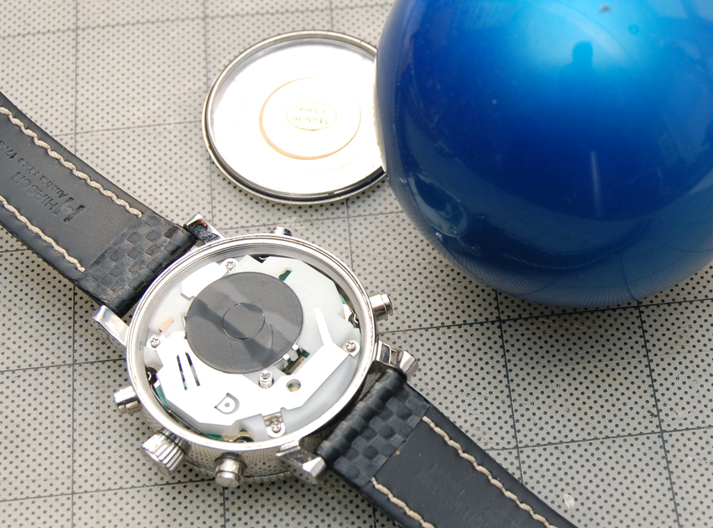

Si no encontramos la espiral y, sin embargo, vemos una pila de botón, o sea, algo parecido a esto:
/i/cuarzo.jpg/]
significa que el reloj es de cuarzo. :he: En este caso, lo cerraremos porque este remedio no vale para los cuarzos. :neutral:
