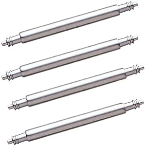

un placer, para quitar la que está, o bien la cortas con cuidado o bien usas un destornillador fino de esos de relojero o de las gafas ... de pala plana y fina, lo metes hasta llegar al pasador y haces palanca para vencer el muelle y que salga del agujerito a la vez que tiras hacia afuera para que salga la correa ...
me refiero a ésto, supongo que los habrás visto ... En la ranurita es dónde hay que aplicar la fuerza ...

con una mano metes el destornillador y haces palanca y con la otra sujetas la caja y a la vez tiras un poco del lado de la correa de donde haces palanca para que se levante un poco y así salte el pasador ... cuidado que parece que tienen vida propia y se pierden en cero coma ... a veces salen disparados ...

Pues más facil, introduces un destornillador muy fino o similar en el agujerito de un lado, empujas con cuidado y tiras de la goma hacia afuera de ese lado y debe salir ...
si, calro, cede como un mm y estiras un poquito, puede que esté algo duro, aunque si está muy corradillo tendrá holgura y saldrá mejor ...
