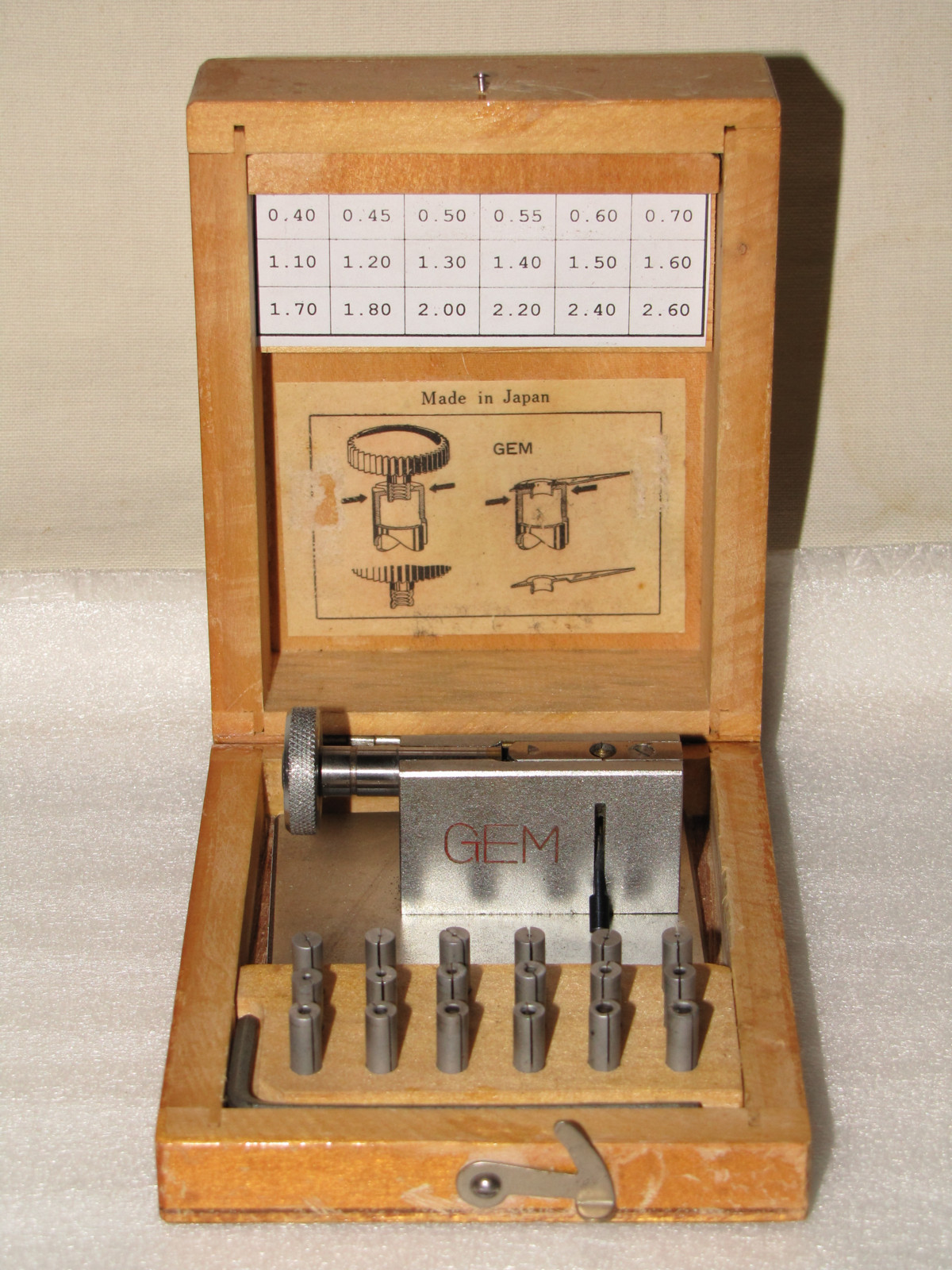

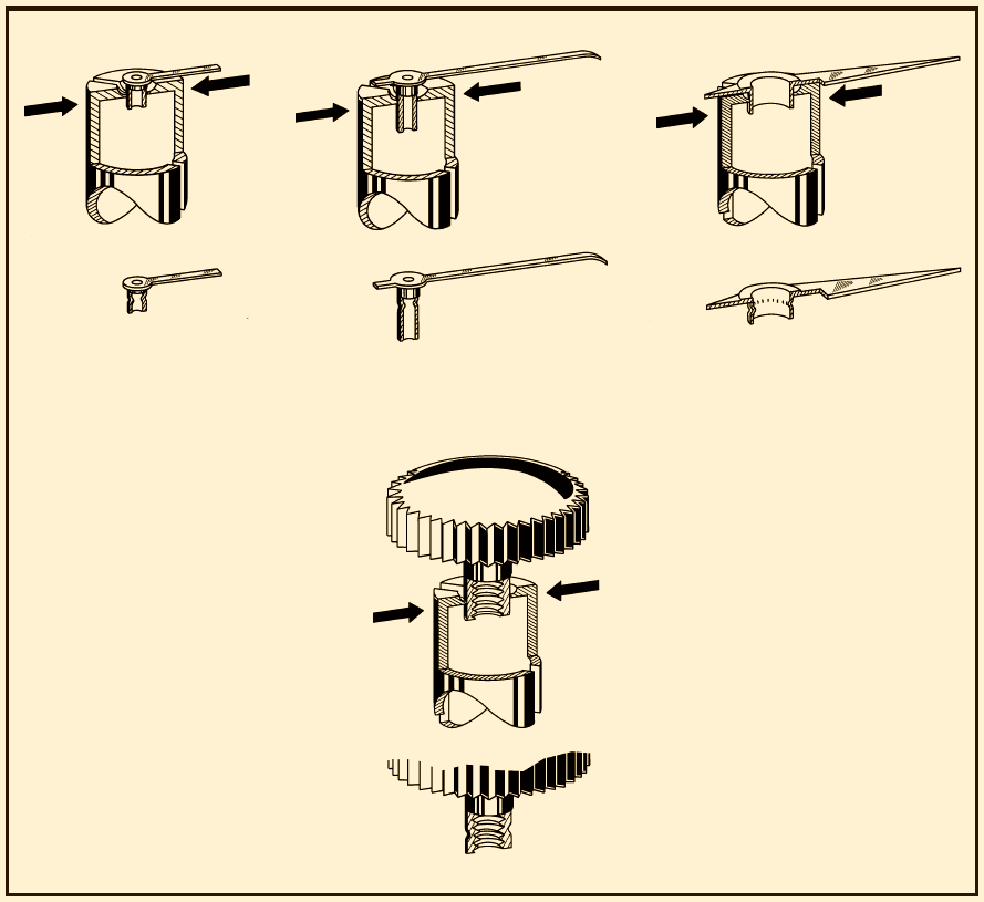

Puedes utilizar esto.
Este util vale para cerrar virolas de espirales tambien.
Este botador con conicidad interior.
