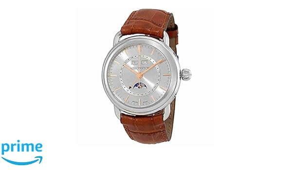

Hay una cosa clara: siendo ambos relojes suizos (puesto que el Aerowatch indica, a las 6, "Swiss Made") el Aerowatch es lo que se dice un reloj "muy complicado" porque tiene día del mes, día de la semana, número del día, y además, si no me equivoco, la complicación Noche/día o fase lunar (no estoy muy seguro)
Por precio es una pieza mucho más interesante que el Longines, eso desde luego, debido a sus complicaciones mecánicas.

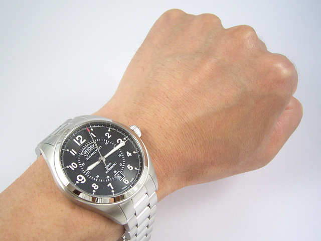

Como tercera opción, puesto que no buscas un reloj certificado cronómetro, y tratándose de un caballero al que le gustan los calendarios, me tomo la libertad de proponerte éste:
Hamilton Khaki Field automático, con las complicaciones de día y fecha. Ah, y en brazalete de acero, con esfera negra. Este es un reloj de porte masculino total. Un concepto de elegancia distinto del de Longines, que es más de llevar con traje, fiestas elegantes, etc.
Enlace a la web oficial
H70505133 unos 800 euros PVP (menos seguramente, en tienda)
Este Hamilton también tiene fondo vista:
Sus dimensiones son similares a las del Aerowatch:
Aquí un vídeo donde un aficionado muestra el reloj. En este otro vídeo un aficionado comenta el movimiento y el brazalete.

Un calendario completo con fases lunares y hecho en Suiza por 1,200 dolares: NO SE DEBE DEJAR PASAR...:no::no::no:
51mOuK6MDtL._SR600%2C315_PIWhiteStrip%2CBottomLeft%2C0%2C35_PIAmznPrime%2CBottomLeft%2C0%2C-5_SCLZZZZZZZ_.jpg
