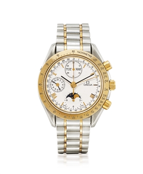

tengo un Omega desde hace unos 12 años.. la verdad es que lo compre porque me entro por los ojos, pero nunca he sabido ni el modelo que es, ni tan siquiera, si su mecanica es mas o menos buena que otros modelos similares.
Tampoco se en que fechas se fabrico, ni nada sobre el
si podeis ayudarme, o si alguien se atreve a dar una valoracion de lo que valdria hoy en dia, os lo agradeceria. (para nada quiero venderlo).

Pues el modelo exacto no se...pero diría que es un Speeddmaster automático date day con fase lunar

gracias, pero el problema es que no encuentro referencias suyas por ningun lado...

Puede ser este
http://www.omegawatches.com/cu_vintage/main.php
sino te deja ver registrate.
Speedmaster - Classic
Gents' metal bracelet
Reference
BA 375.0044.060
International collection
1992
Movement
* Type: Automatic (mechanical)
* Caliber number: 1150/1151
* Cal. 1150
Created in 1990, 17 or 25 jewels
Cal. 1151
Created in 1994, 17 or 25 jewels
Functions
Tachymeter, 24 hours, Day-date, Chronograph, Moonphase
Case
18K solid yellow gold
Case back
* Press-in
* Full metal
Dial
White, with 4 roman hour markers and 5 index hour markers.
Crystal
Scratch-resistant sapphire
Bracelet
18K solid yellow gold (attached)
Water resistance
50 meters
This watch may have existed with different dials.
More product information
PIC ref. 3131.20.00
Case ref. BA 175.0044
Case : round (13,7 x 39 x 37 mm), 18K solid yellow gold, with gold bracelet of ref. BA 1489/813
Size between case lugs : 18 mm.
Bezel : 18K solid yellow gold bezel with tachometer scale
International Collection : 1992-1995
Swiss retail price (1995) : CHF 12’000.-
Replaced ref. BA 375.0034
Also available in stainless steel with 18K solid gold bezel (DA 375.0044.600, PIC 3331.20.00, CHF 3'500.-).
Also available in 18K solid pink gold (BG 375.0044, PIC 3136.20.00) or in stainless steel with 18K solid pink gold bezel (DG 375.0044, PIC 3336.20.00) both models exclusively made for the japanese market.

muchisimas gracias, si es ese :)
