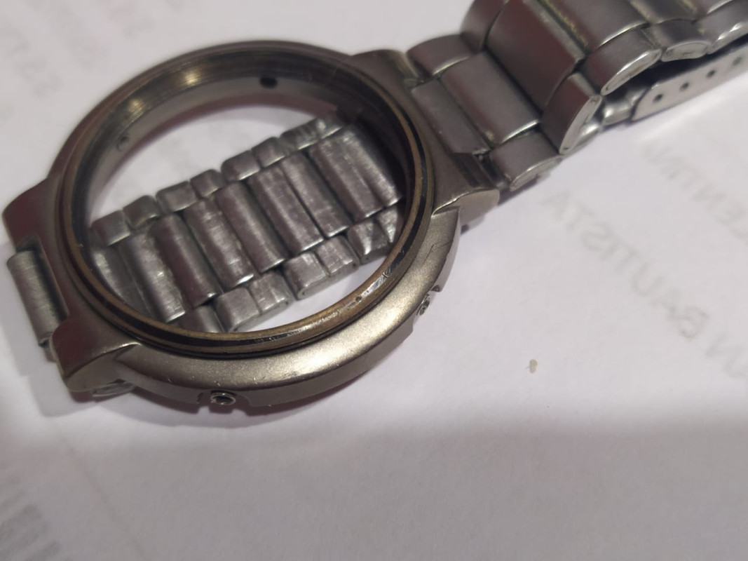

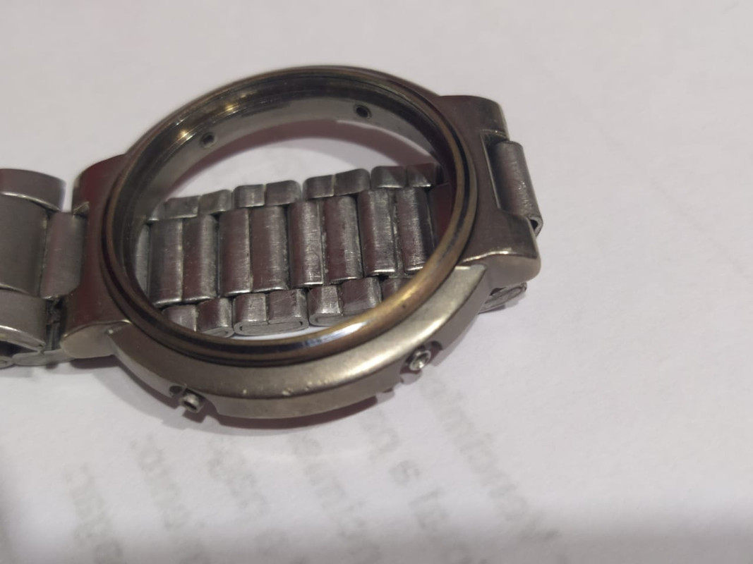

    Hola Amigos del foro, cansado ya de ver los rayones en mi viejo Citizen decidí cambiar el cristal, así que lo desarme, saque el bisel y el cristal viejo, cuestión que el bisel también estaba bastante marcado, me dije pa`mis adentros; "una pulida y un nuevo anodizado al bisel, cristal nuevo y queda perfecto", pero la vida, una vez mas, me enseña por que lado masca la iguana.
    Pulo el bisel, y observo color tipo latón, ya me empecé a preocupar, preparo el electrolito y todo para el anodizado, hago la prueba con algunos tonillos de titanio donados por un amigo, y espectacular! un color azulado oscuro hermoso, pero al intentarlo con el bisel, nada, nada de nada... llegue a la conclusión después de muchas pruebas de que es mero latón, creo yo.
    Asi que no se ustedes, pero a mi me parece que ES LATON Y NO TITANIO.

    ¿Puedes poner el numero de referencia del reloj?... Buscaremos en la web a ver de que metal se trata...

    ¿Será solamente el bisel? no me imagino a una marca como Citizen engañando en un aspecto tan importante como ese, además hay muchos relojes de titanio que no lo son al 100%. Pasadores, pulsadores y algunas piezas pequeñas en muchos casos siguen siendo de acero.
    A veces no leemos la "letra pequeña"... Donde dice TITANIUM FINISH....

    Lo mismo me ocurrió con uno de 50, de plata, lo pulí y resulto ser acabadas en un baño de plata.

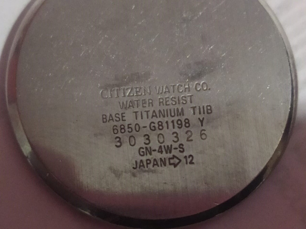

    Estimados, disculpen la demora, van las fotos del mismo.

    Cita Iniciado por Alphonse P. Ver Mensaje
    Por curiosidad, ¿te dedicas a algo relacionado con derecho? Tu capacidad de detectar las pequeñas trampas de la letra pequeña no es nada habitual. Siempre aprendo algo nuevo leyéndote. Gracias.
    Ahora vemos que el reloj es "Base Titanium" y no Titanium a secas.

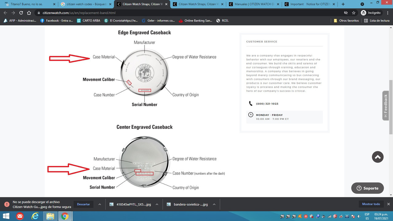

    Cita Iniciado por jmac Ver Mensaje
    Tenia la certeza (o esperanza) de que el bisel también era de Ti, por el recubrimiento tipo anodizado que tenia, pequeño detalle, nadie da mas por menos en estos días jaja.
    No obstante, el sitio de Citizen es poco claro para mi, en la imagen dice CASE MATERIAL indicando a donde dice BASE MATERIAL, si bien no dice "ALL Ti", es confuso.
