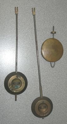

Pero me pregunta si será muy difícil conseguir un péndulo y dónde. No sabe (ni yo) que tipo de maquinaria lleva, por eso no sabe como buscarla. Le podéis echar una mano?

Creo que le vale uno como este de la derecha.
