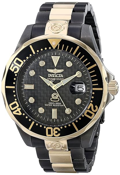

La corona es roscada, solo tirando no la podrás sacar.
El reloj es éste?
Como bien te ha dicho nuestro amigo zampetti, la corona lleva rosca. :yes:
Para poder desenroscar tienes que tomar el reloj con la mano izquierda y con la derecha
tomar la corona (con los dedos indice y pulgar) girar "hacia tí" hasta des enroscar.
Luego tiras de ella suavemente hacia afuera y ya podrás ajustar la hora (tirando la corona en su totalidad hacia afuera)
y la fecha, tirando hasta la mitad y luego girando hacia tí la corona)
Preocúpate de poner la hora primero y ver que el calendario avance al siguiente día que aparezca en la ventanilla,
nunca ajustas la fecha con las agujas entre las 10 y las 2.
