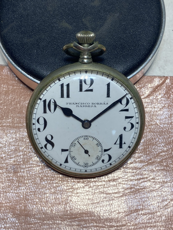

Mientras voy buscando piezas para el Cyma oxidado que os mostré me he metido en otro charco.

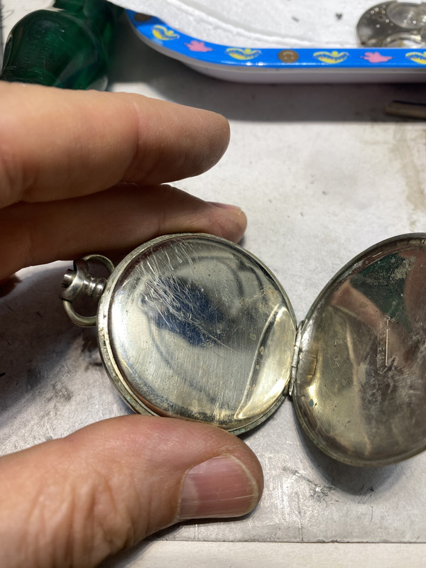

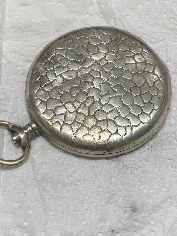

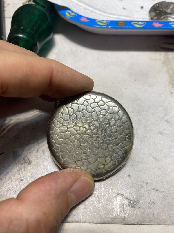

Aparte de por la esfera, indices y agujas tan equilibradas, me encantó la caja.
Se trata de un reloj de 45 mm sin corona y la caja es de niquel.
Y el movimiento decorado.

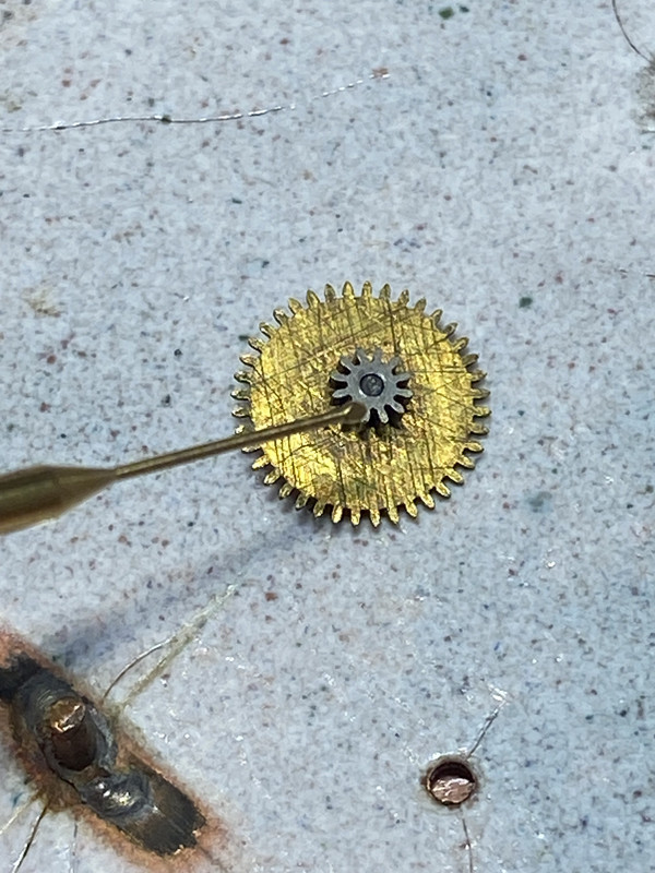

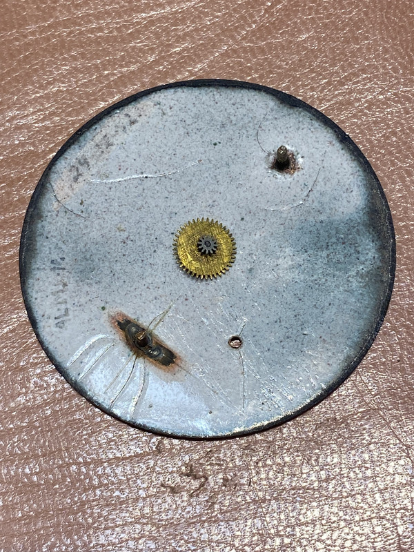

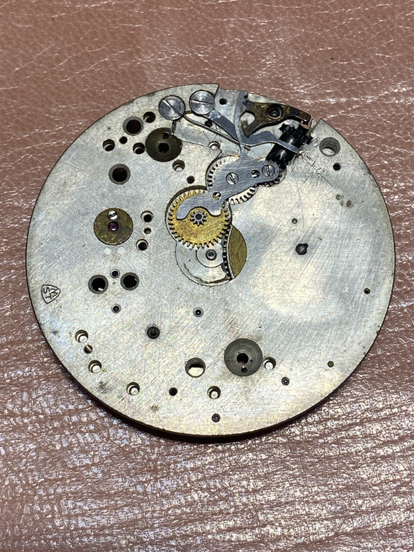

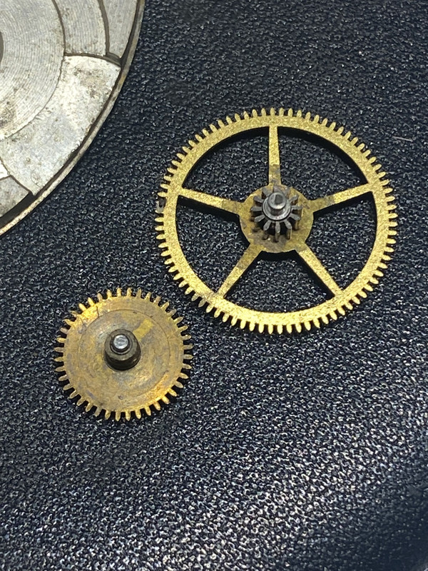

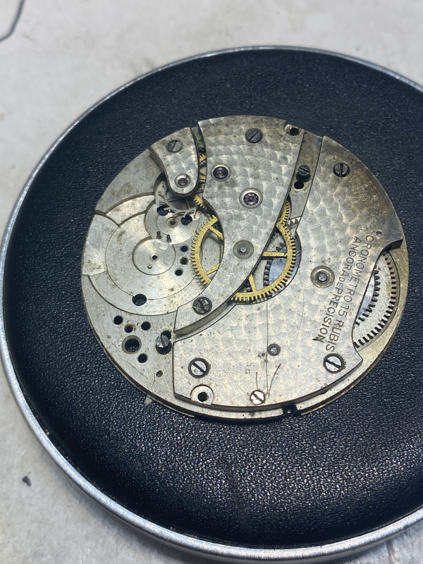

En el desmontaje llegó la sorpresa. Al sacar la esfera, boca abajo sobre un cuero para no dañarla, salió así, cañón y rueda horaria incluida.
Aquí la avería, se ha roto el árbol de centro

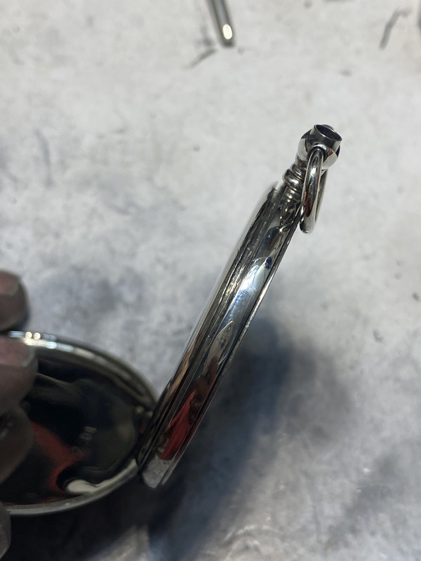

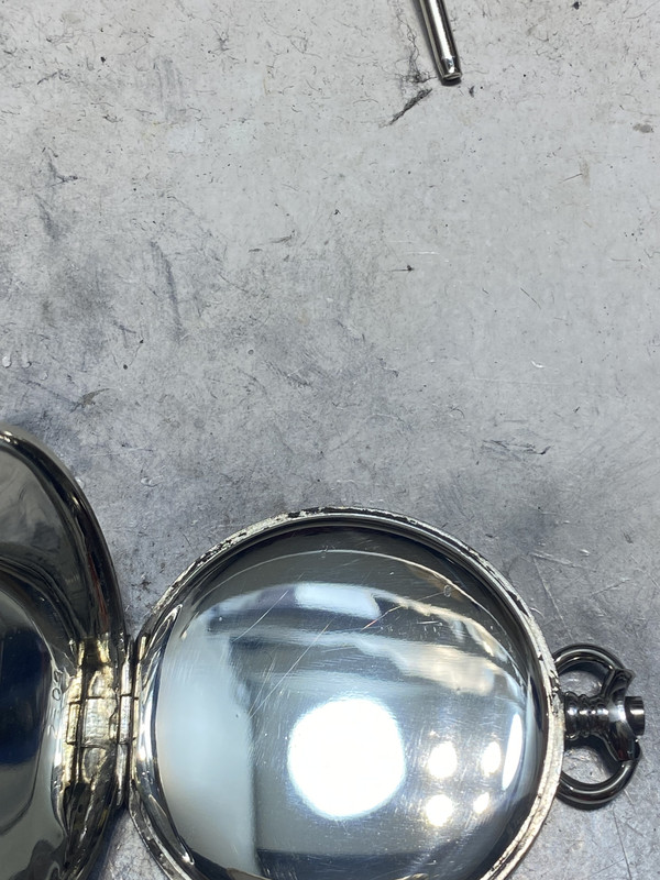

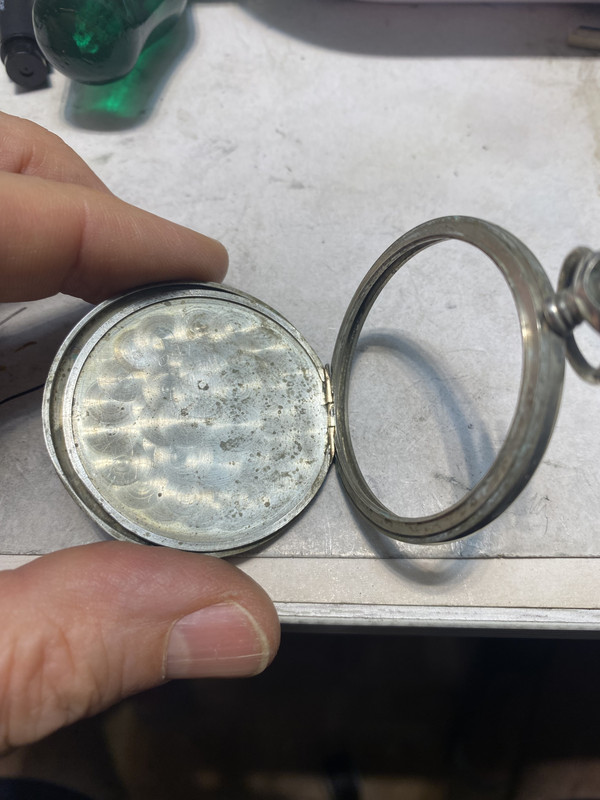

Mientras barajo soluciones, tengo un posible donante o igual le hago el eje nuevo, he ido adelantando faena con la caja.

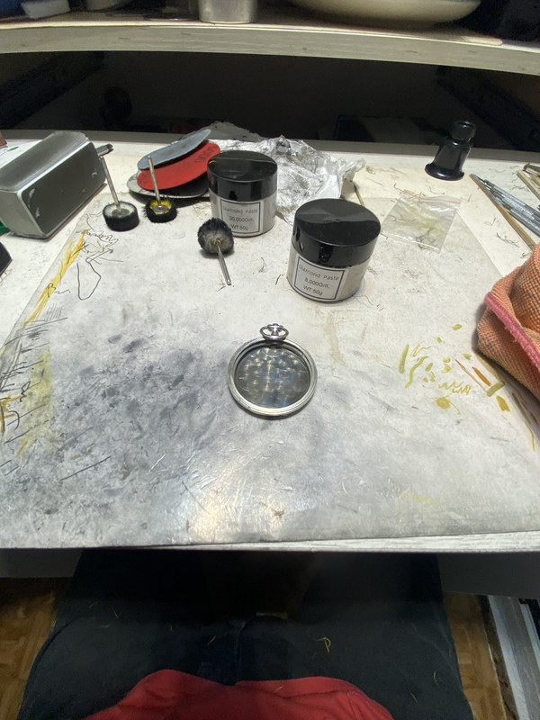

Cepillos de fibra de vidrio, lijas e 600 a 10000, pasta de diamante de 8000 y 30000, microrotor, mini discos de pulido y un buen rato por delante.

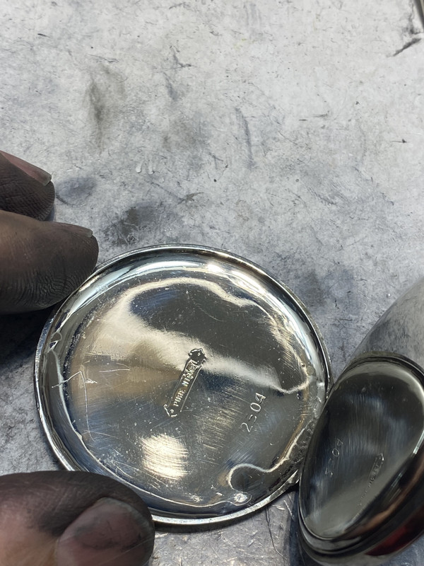

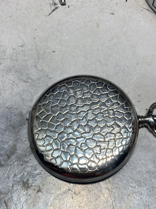

Un rato después y lo dedos medio pulidos ese es el resultado, a falta de limpiarlo con vapor y ver retoques, he comprado la dialux roja y azul con el objetivo de llegar al espejo.
Conforme evolucione el proyecto iré actualizando el hilo.
