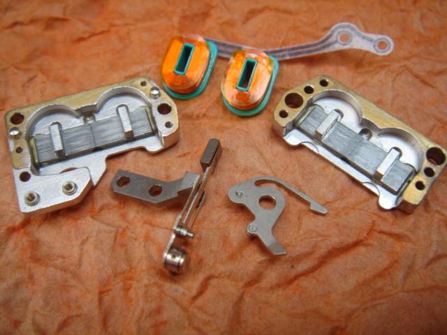

Tal vez el primer reloj de cuarzo, el mítico calibre Beta21
En la década de los 60 el CEH (Centro Electronico de Relojeria). desarrollo el calibre para una veintena de firmas relojeras. Patek Philippe, Rolex, Zenith, Longines, Omega, IWC, etc.
Estas firmas comercializan en 1970 sus relojes con el calibre beta21.
Omega hizo varios miles con este calibre personalizados en el calibre 1300.
El circuito electrónico hace funcionar el resonador de cuarzo de 8192 Hz y divide esta frecuencia hasta dar una salida de pequeños impulsos que hace vibrar la varilla de resonancia que lleva un pequeño imán en su extremo (parecido al tenedor diapasón), este resonador entra en funcionamiento por el campo magnético de las bobinas.
Aquí unas fotos del Omega Electroquartz. que acabo de revisar.
