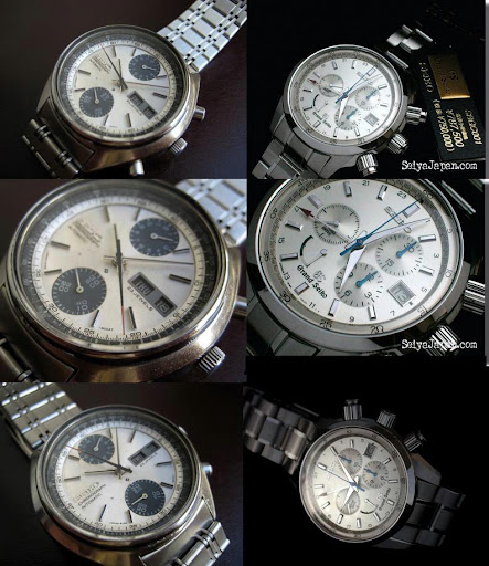

Buscaba ayuda para restaurar un viejo reloj Seiko 6138-8000 que mi padre trajo de Japón como regalo para su suegro (mi abuelo), el cual lo utilizó hasta el día que se murió.
Recuerdo que mi abuelo lo llamaba 'la fiambrera' porque es enorme; tiene un mecanismo de los que cargan cuerda con el movimiento (como los actuales Kinetic) y la verdad es que llama la atención.
El caso es que le tengo cariño, y funciona perfectamente así que quería valorar la posibilidad de hacerle una puesta a punto ya que tiene los desgastes propios de un reloj con una vida de uso.
Por cierto, la correa que tiene no me acaba de convencer, no creo que sea original o al menos creo que no está a la altura del resto del reloj...
Quería cambiarle el cristal, y no sé si la caja se puede pulir un poco o algo para quitar los arañazos que tiene. La verdad es que no tengo ni idea de dónde preguntar; Hace años fui a un seiko dealer a Bilbao y tiraron una bomba de humo cuando les pregunté por ello...
Tengo otra curiosidad de principiante, ¿que significa lo de los 23 jewels que pone en muchos relojes?
Bueno, y como supongo que os pica la curiosidad, pongo un par de fotos a ver si se ven bien. Echas con el móvil, no es nada para tirar cohetes pero ahí van:
Gracias por adelantado a los que se animen a echarme una mano!!!

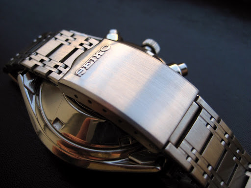

respecto a la correa (las metálicas se denominan Armis), por esos números que se ven en la primera foto creo que sí es original de Seiko. ¿como es el cierre?

Hola ptolomeo, tienes un reloj muy majo fabricado en agosto de 1971 :guiño:
Aunque pueda no parecértelo, el reloj se ve en muy buen estado. Sólo con cambiarle el cristal va ha ganar muchísimo.

Para más añadidura te diré:
1 - El modelo 6138-8000, llamado "Baby Panda". Lo de Panda, por sus 2 subesferas oscuras sobre la esfera principal blanca, no necesitan más explicación. Aquí publico una foto de un Panda (6138-8020), extraída de otro (post de lumber):
2 - Su calibre, el 6138, fue el segundo calibre automático de cronógrafo fabricado por Seiko en 1970, tras el 6139, de 1969. La característica principal de este calibre es que permitía la cuerda manual. Sin embargo, posee 2 subesferas, para minutos y segundos, lo cual le permite cronometrar hasta 12 horas. Y por último, el 6138 permite el cambio rápido de fecha mediante el sistema más conocido de extraer la corona a la primera posición, mientras que el 6139 obliga a presionar la corona mediante dos presiones diferentes para avanzar el día y fecha. Fotos de vintage de un 6139, en este caso, el clásico "Coronel Pogue" (6139-6002):
3 - El armys, o correa de acero: El número de serie que se aprecia en el eslabón final indica que es bastante seguro que sea de Seiko. No obstante, como bien dices, es probable que no pertenezca a este reloj. El modelo 6138-8000 montaba un armys macizo, excepcional para su época. En los 60s y 70s, incluso marcas como Omega montaba armys de chapa doblada, en lugar de macizos. El armys que corresponde a ese modelo es éste, foto del TimeKeeper Forum:
4 - Restaurar caja: No te lo recomiendo. Se trata de acero. Si lo cepillas o lo pules, estás comiéndote parte de ese acero. Por tanto, te recomiendo que lo dejes totalmente en orden sin tocar la caja, y verás como la mayoría de los fallos de la caja ni los notas.
5 - Restaurar o cambiar el cristal: Estos cristales son difíciles de conseguir, y caros. Son de cristal mineral, así que con un poco de trabajo (lija de agua del 500, lija de agua del 1000, óxido de cerio) puedes dejarlo impecable. Ventajas: seguirá siendo el cristal original, y cuesta muuuy poco dinero hacerlo. Incluso aunque quede alguna rayita, se trata del reloj original de tu abuelo. No le hagas transplantes: son "heridas de guerra", y tras el repaso, casi no se notarán. Recuerda que es mejor original que NOS. Y en tu caso, no sólo es original, sino que es de un familiar.
6 - Restauración de la esfera. NI SE TE OCURRA. Una restauración de esfera puede costar como mínimo 250€, más que el propio reloj. Estas cosas sólo se hacen en relojes de muchos miles de euros irreemplazables. Lo irreemplazable del tuyo es que es de un familiar. Además, seguro que la esfera está en buen estado. Las fotos sólo demuestran unas rayitas en el cristal, y mucha suciedad.
7 - Limpiar suciedad: Cójete un cepillo de dientes de cerdas blandas, y un poquito de jabón neutro de manos, no más de 1 gota de agua (literalmente) y cepíllalo con ritmo, con cuidado de no hacerlo cerca de las juntas de la tapa trasera, ni de la corona y pulsadores del crono. No lo limpies con agua al terminar, sino que sécalo directamente con un trapo de algodón (una camiseta vieja es ideal). Inmediatamente después, lo pegas una pasada de secador de pelo, para acabar evaporando las moléculas de agua que se hayan quedado, y tu reloj habrá cambiado de aspecto.
8 - Limpieza y aceitado: llévalo unos días, y si funciona bien, no lo toques. Si falla varios minutos al día, es hora de un repaso. El consejo de Francis de Tarancón es ideal. Sin embargo, cuenta que con que un calibre crono cuesta de desmontar y limpiar, por lo que su coste será alto.

4.- Armys, ¿dónde puedo localizar el 'mío' y cuánto puede costar? Es que el que tengo es Seiko (lo pone en la chapa) pero se nota a simple vista que no es de ese modelo... está 'descompensado', demasiado reloj para tan poca pulsera. Cuando he leído lo de la pulsera maciza he pensado claaaaaro, eso ya tiene más sentido...
Esto ya es más complicado, pero quizás en eBay, o un WTB (Want to Buy) en WUS (watchuseek.com). Y será caro, puesto que tu reloj es más bien escaso, ...

1.- quiero buscar / comprar un armys como el que debería de tener (gracias jsimarro):
Sólo sé que es de acero macizo, ¿cómo lo busco?¿referencias?¿cuánto me podría costar uno en buenas condiciones?
La respuesta, o bien es "imposible" o bien es "ten paciencia. Quizás en un par de años, y buscando duro, encuentres algo".
Sin embargo, te daré otra respuesta que quizás te valga: a veces, dada la imposibilidad de tener su armys original, por escasa y cara, es mejor, o bien renunciar y poner cuero, o bien algo más original. Y te doy un ejemplo:
Existe una serie de Seiko, llamada "LM Special", cuyos armys tenían un aire a éste. Se trata de relojes caros, pero no tan escasos. Por tanto, con que aparezca una subasta por eBay con uno de estos relojes totalmente cascados, podrías comprarlo por el armys. Sólo tendrías que tratar de ajustar el eslabón final al tuyo, pero eso ya no es tan difícil.
¿Cómo es posible que llegue un reloj tan caro a estar en malas condiciones?, el LM Special era un reloj de 28800bps, por tanto, sujeto a mucho desgaste en su movimiento. Además, su cristal solía estar biselado. Una rotura lo hace casi irreemplazable. y dado que es un reloj, básicamente bonito, no con muchas complicaciones, pierde mucho su valor si no es bonito. Tampoco es un Grand Seiko o King Seiko, por lo que su valor se queda por debajo, incluso en buenas condiciones.
