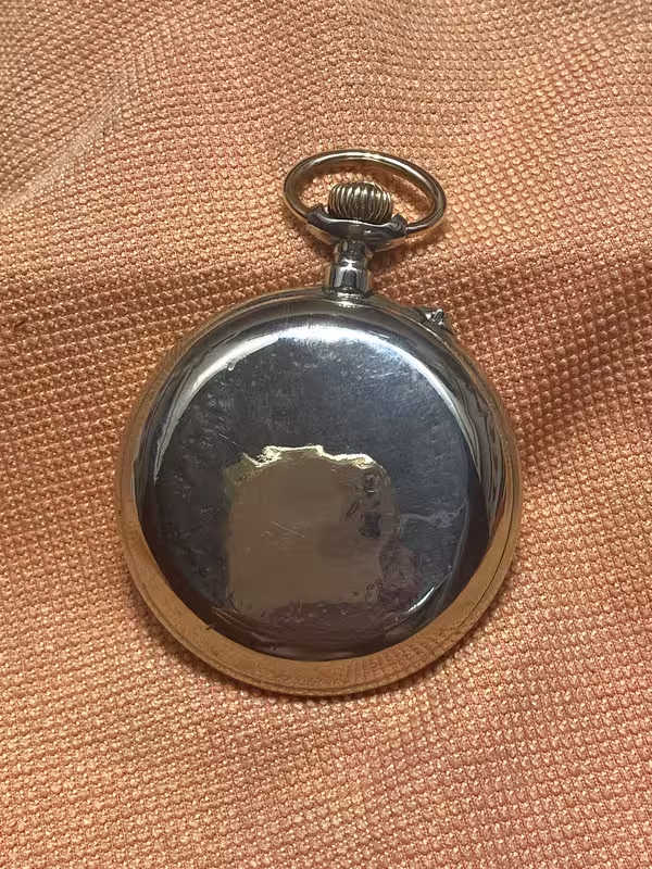

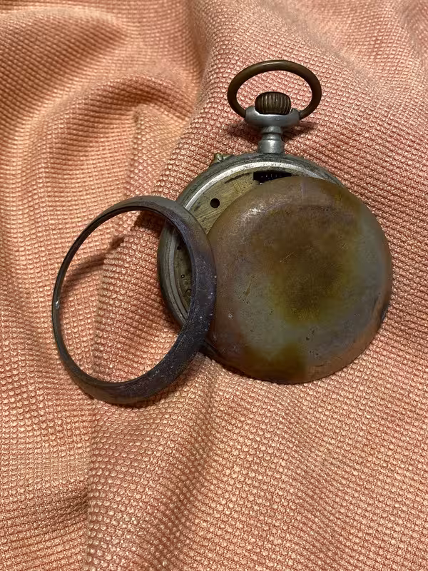

La caja muy deteriorada, pero estaba completo, le faltaba cambiar el plexo y hacerle servicio.

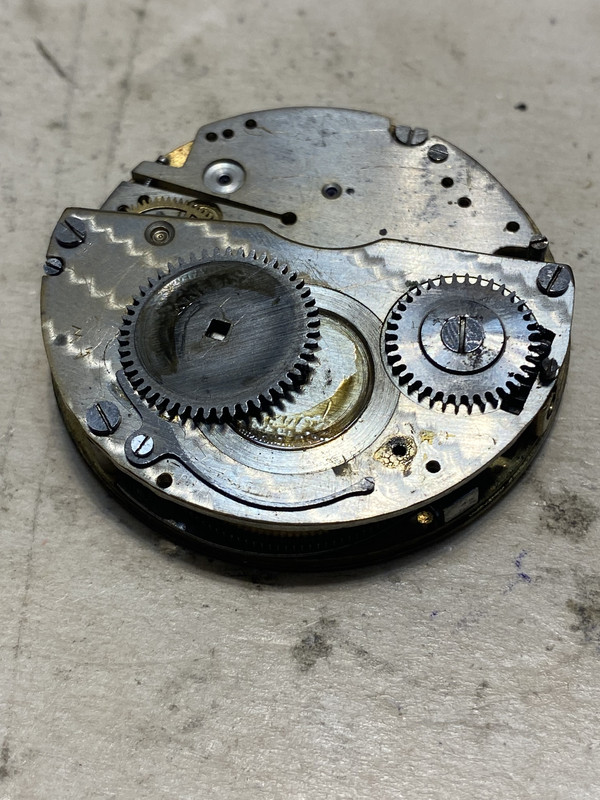

Y el movimiento tenía todos los tornillos marcados.

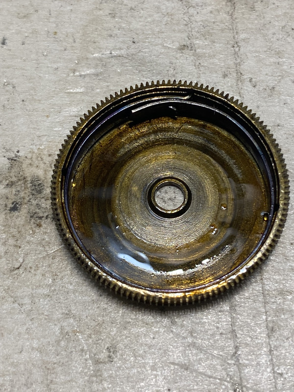

No se quien lo tocó antes, pero con la cantidad de aceite que tenía el barrilete se podía freír un huevo.

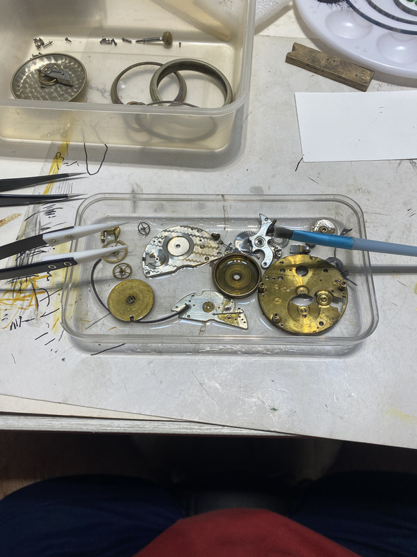

Así que la primera limpieza, a mano, con pincel y alcohol.
La verdad es que hay gente que debería meterse las manos en los bolsillos

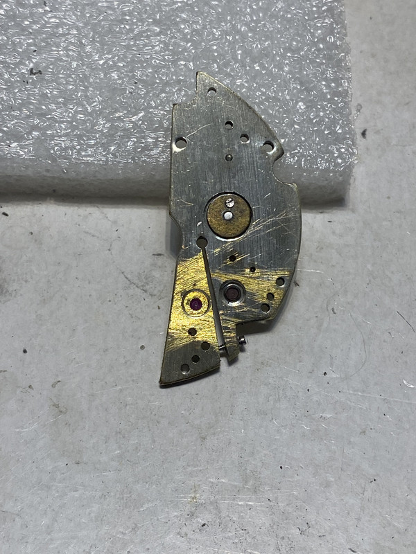

Tras la limpieza con ultrasonidos, se abrillantó tratando de conseguir el brillo espejo, todos los tornillos, pero esto es otra historia ya que estoy aprendiendo a usar las lijas y pasta de diamante y aunque parezca fácil, depende sobre que superficie, acero, aluminio, latón, cobre o cristal, pongas la pasta el resultado es muy diferente, os contaré en cuanto lo tenga más claro.

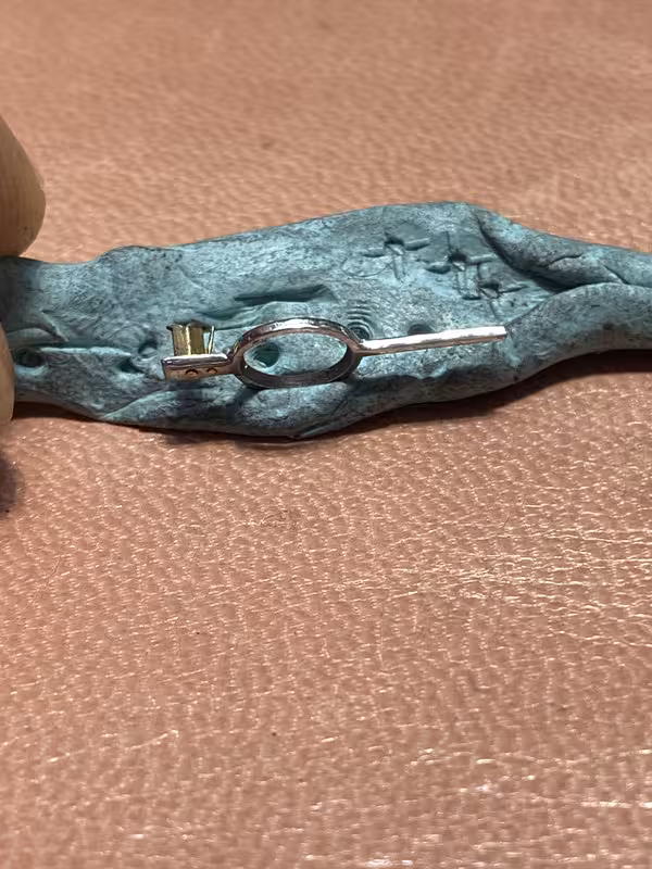

Así quedó la raqueta.

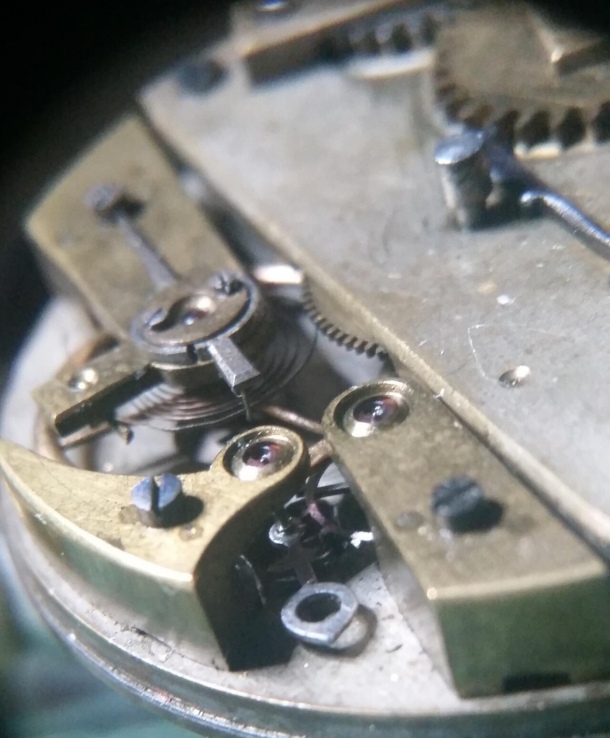

El problema fue que el reloj estaba muy desajustado y estos Roskopf cuando dicen que no, es que no y hay que dejarlos y cogerlos mañana.

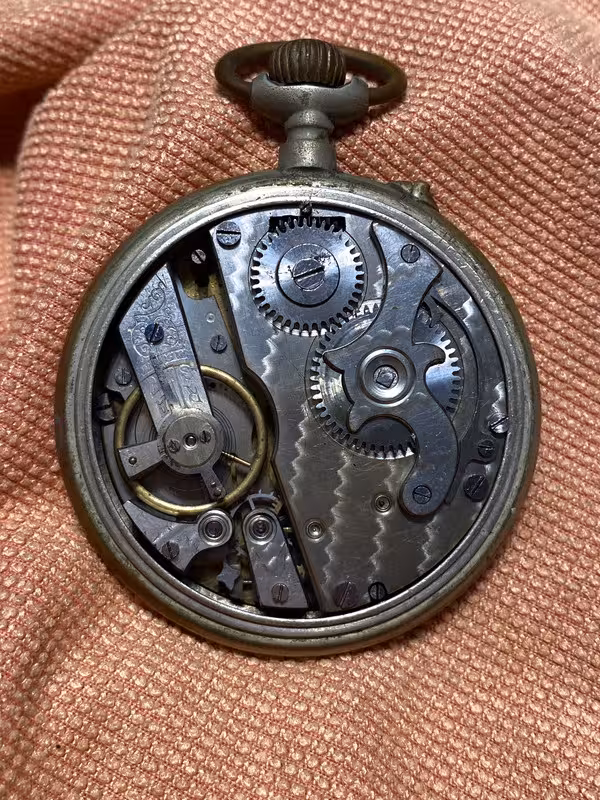

El ajuste de estos relojes, hasta donde se, es muy fino, pero el sistema de ajustarlos es haciendo palanca con la punta del destornillador separando la platina donde apoya el escape, ancora y volante de la primera rueda y siguiente,
En esta imagen sería separar el puente del áncora de la platina de la cuerda.
luego ajustar el tornillo que acerca o separa el ancora al escape.
Y en esta se ve el tornillo.
Y tras varios intentos, funcionó.

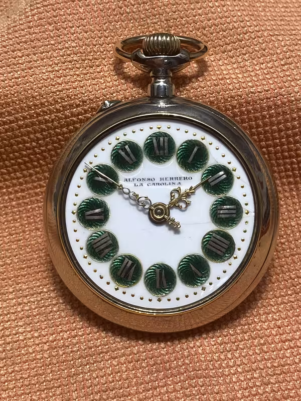

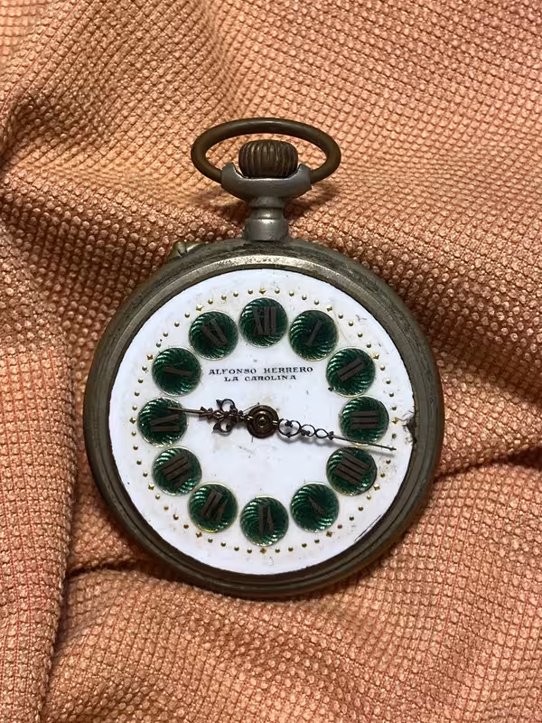

La esfera se reparó el golpe de las 3 y los indices, en esta ocasión con lija 7000 usada y mucho cuidado se lijó para darle lustre.
y este es el resultado final
