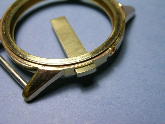

Tras probar el reloj durante unos días y aún con la duda de si cambiar muelle real hoy me he puesto con los pulsadores. Los que llevaba el reloj tiene una altura de 1.95 pero los de la caja que me envió Pedro son solamente de 1.55.
Láminas de latón que se venden para modelismo.
Tras cortar un trozo, ajustándolo a la caja.

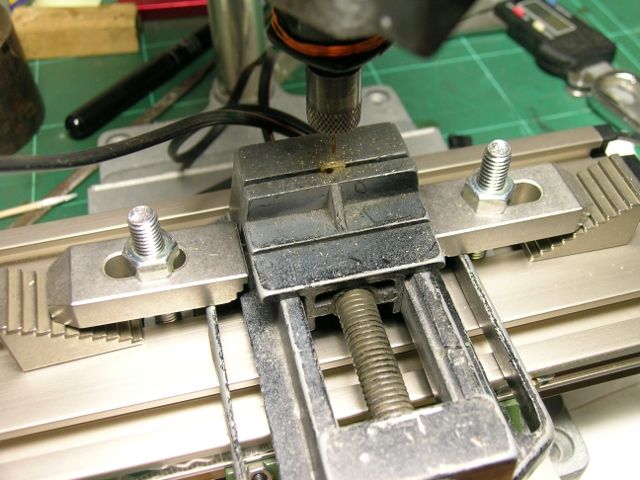

Mi pequeña máquina taladro, fresadora, etc.
Realizando el agujero para la cola.

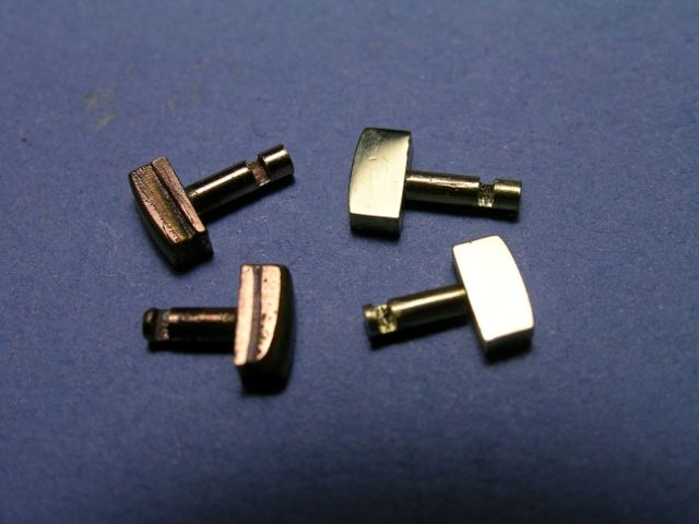

Terminados.
Fildi
Increible. Como si fueran de fabrica. Para realizar los vástagos ten en cuenta que, si no recuerdo mal, uno es más largo que el otro. Mira los originales pero creo que es así.

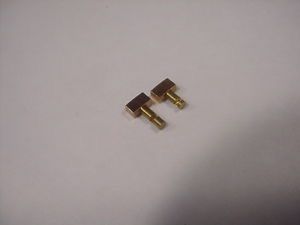

He encontrado esta imagen.
