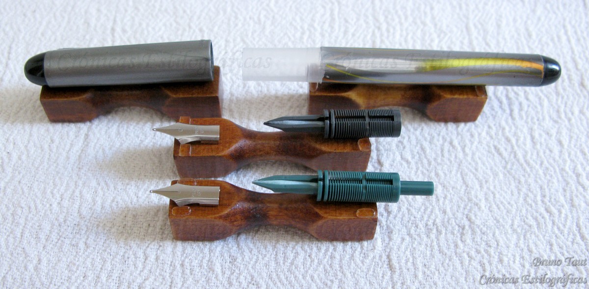

Primero: La Parker Ingenuity no es una pluma. Es un rotulador con una decoración ingenuamente engañosa.
Segundo: Ese plumín de Pilot debe ser bastante viejo: no tiene iridio sino que el punto es un doblez del plumín. ¡Me sorprende!
Aquí muestro otro plumín de las Pilot Vpen (Varsity en otros mercados) y de las Pilot Petit-1:
Tercero: Ese alimentador también es común a la mencionada Petit-1. El fieltro es responsable de la resistencia de esas plumas al secado. En la primera versión de la Petit-1 (hay dos generaciones), la pluma venía cargada, con el cartucho ya insertado en la sección.
