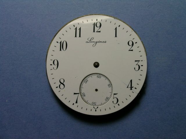

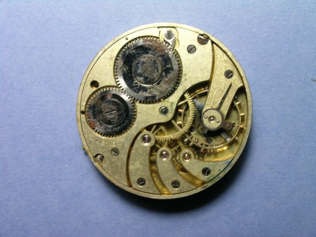

En su momento compré este movimiento porque me pareció que era un 17.89N y que la esfera podría servirme para terminar de restaurar el Longines de mi abuelo. Sin embargo nada más verlo comprendí que no iba a ser así ya que este es mucho más grande. De hecho, aunque no es igual al 19.75 si que comparte muchas piezas del volante, tren de rodaje y remontuar.

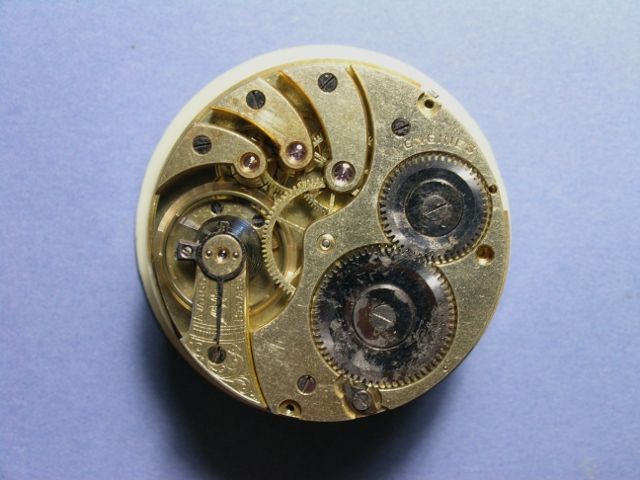

El movimiento
La esfera con su subesfera de segundos.
Conjunto de puentes en los que se puede observar que al menos dos rubíes son necesarios cambiarlos.

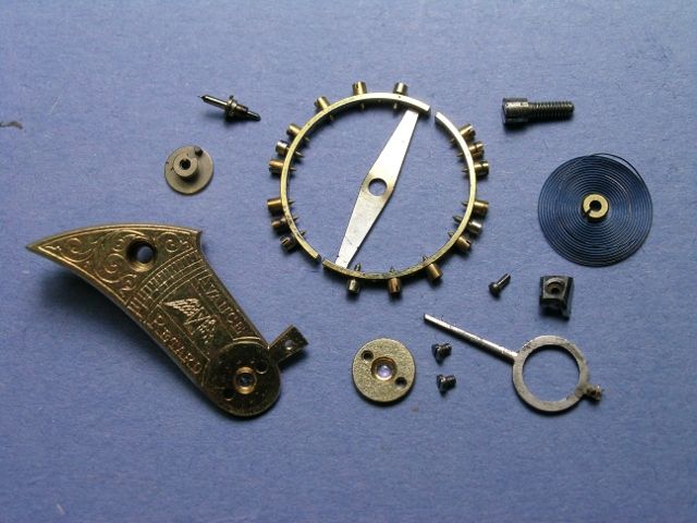

Despiece del volante con su puente. Como se puede observar el eje tiene un pivote roto.

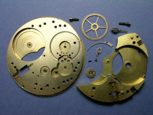

Platina con su puente, y rueda centro.

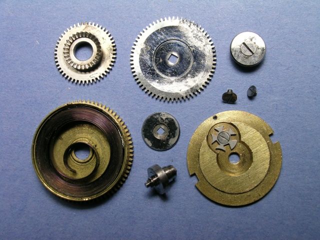

Cubo, en el que se puede observar la rueda maltesa en su tapa junto a la rueda de corona y rochete.

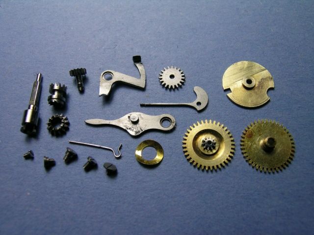

Remontuar + cambio de hora.

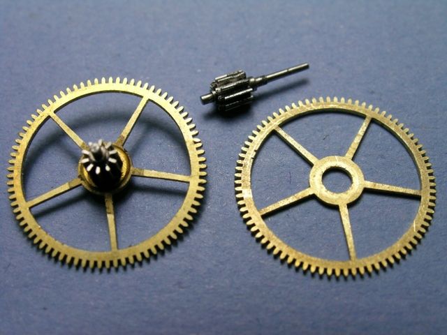

La rueda centro tiene el eje roto además de que está deformada y uno de los dientes está doblado, así que usaré la del 19.75.
A la espera del eje de volante, y un par de rubíes que tengo que cambiar (no dispongo del más grande tampoco) iré montando aquellas partes del movimiento que pueda.

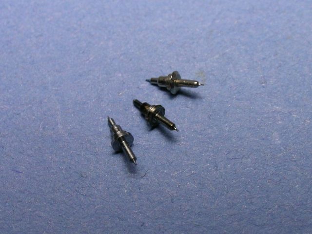

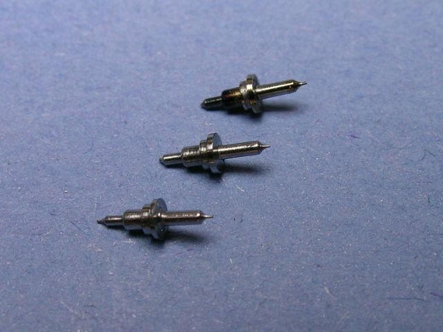

Pues finalmente el reloj esta en funcionamiento aunque no estoy todo lo contento que debiera. El viernes pasado recibí el eje de volante y ante mi sorpresa no era el que necesitaba. No se si yo estoy equivocado o este eje no es correcto. El caso es que leí que la versión lepine de este movimiento era la 19.71N, así que compre este eje por ser el único que encontré y a muy buen precio. Que yo sepa la diferencia entre lepine y saboneta es solamente la disposición del movimiento. Se supone que todas las piezas, salvo los puentes y pletina, deben ser iguales. El caso es que el eje era aproximadamente 0,4mm más corto por lo que no puede colocarlo. Intentando evitar lo inevitable, el fin de semana torneé un nuevo eje. Aquí pueden verse los tres ejes. Al fondo el que compré.
Tras ponerle la rueda centro del 19.75N, el reloj en funcionamiento aunque no se si adelanta o atrasa.

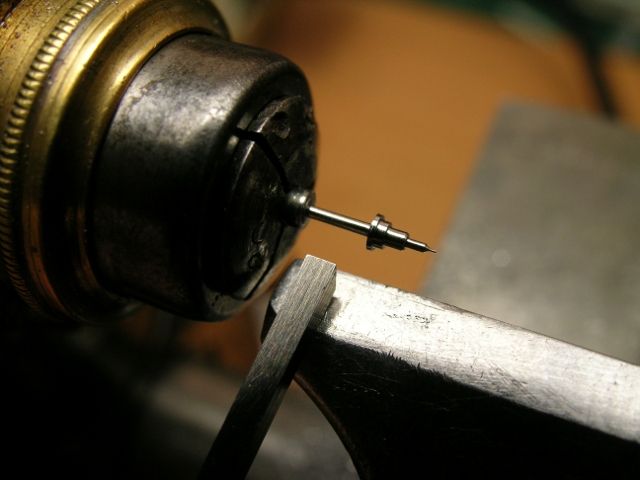

Pues ya está solucionado el problema. He torneado un nuevo eje.
Manuel, solo utilizo dos buriles.
Para tornear el eje utilizo uno de 1.5 x 1.5 mm que he afilado yo.
Para hacer los pivotes uno de 4 x 4 mm tal y como lo compré usándolo como se ve en la fotografía.

El eje acabado junto al original y al que jodí.
