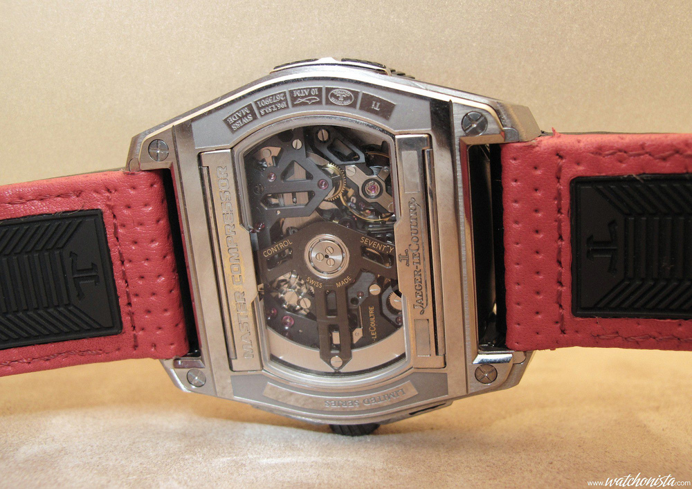

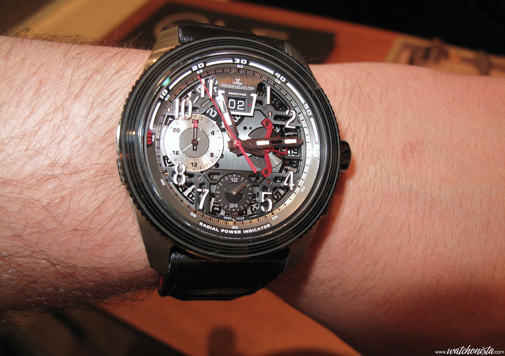

For example, with the Extreme Lab, Jeager LeCoultre tested the "fat-free" watch (with a limited success).
If the silicon technology breaks through, there is no doubt that the JlC EL will go through the roof of the auctions at Christie's, 50 years from now, since it has been emblematic of the beginnings of this "fat free" technology.

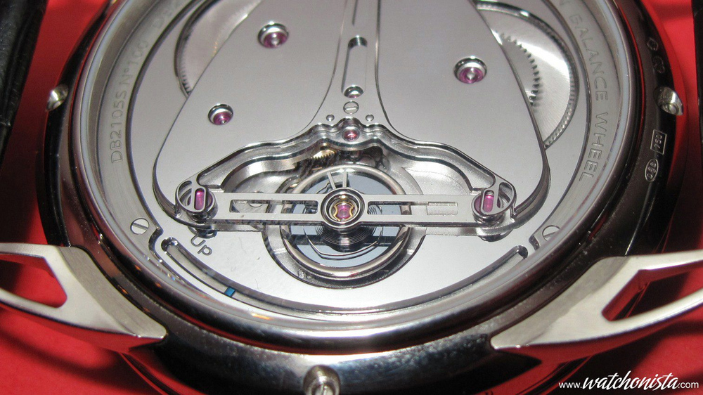

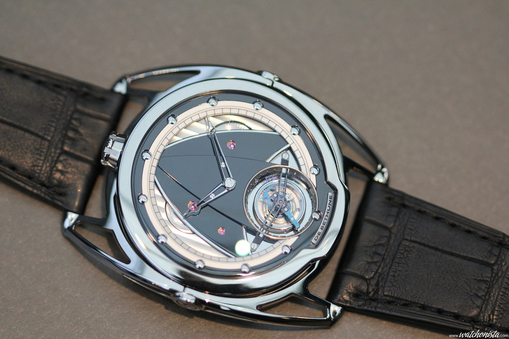

Además, es comúnmente sabido que Omega, como De Bethune u otros "early adopters", que ya sufrieron el difícil desarrollo de esta tecnología de vanguardia. Por cierto ,se merecen alabanzas.
Para la gran relojería (como Journe o Flageollet),el Santo Grial de Abraham Louis Breguet era utilizar menos lubricación, que es una fuente de problemas y de acumulación de suciedad en el mecanismo.
Por ejemplo, con el Laboratorio de Extreme, Jeager LeCoultre ha probado el reloj "fat-free" (con un éxito limitado).
Si la tecnología de silicio se abre paso, no hay duda de que el EL JLC pasará por el techo de las subastas de Christie, dentro de 50 años, ya que ha sido el emblema de los comienzos de esta tecnología "libre de grasa".

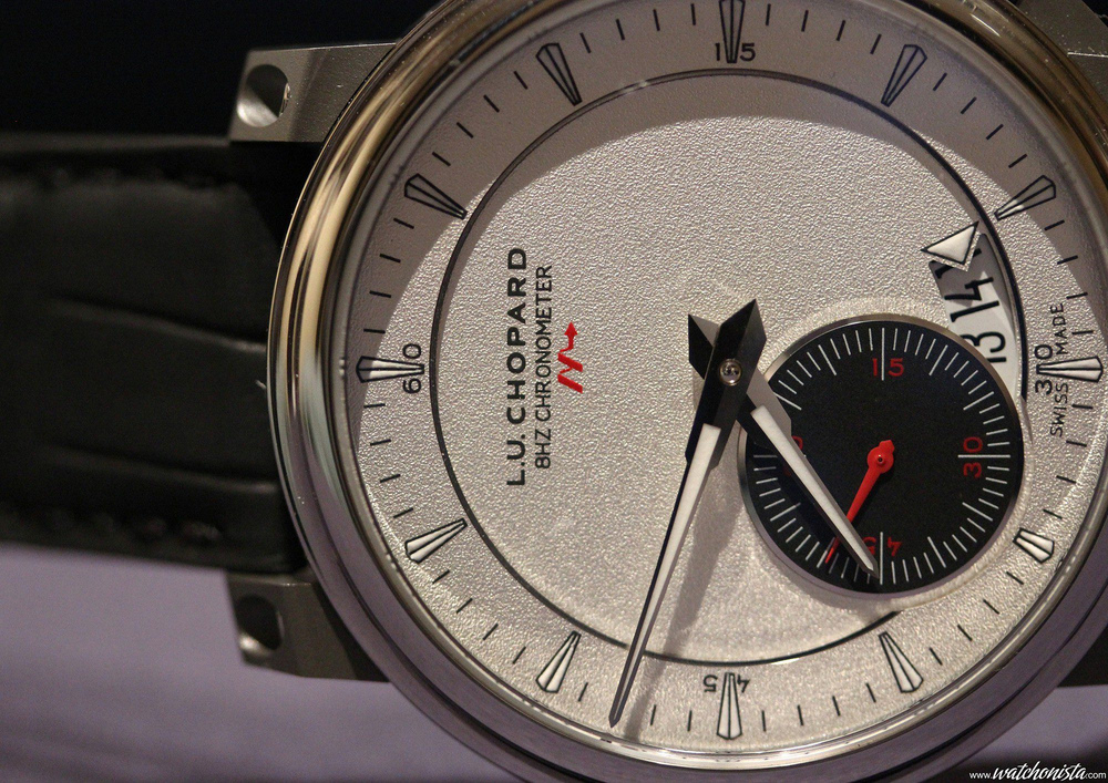

la prueba es que Technotime, Chopard y Tissot, todos ellos con espirales de silicio, ganó/aron el Concurso Internacional de Cronometría pasado.
Sin embargo, la otra tecnología que proporciona una increíble precisión con un núcleo de sílice es por supuesto el cuarzo!
