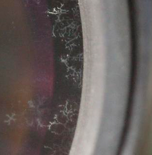

waltonjones
Consigliere
No se aprecia bien en las fotos que pones, pero si lo que ves es algo parecido a esto
es posible que sea una infección por hongos, que también atacan a las lentes de los objetivos fotográficos. (Te lo digo por experiencia).
Aunque la causa también puede ser otra de las que te han dicho los compañeros.

Waltonjones, si fuesen hongos como dices (que no creo porque no parece exactamente igual), al pasar un trapito o algo se habría quitado, ¿no?
