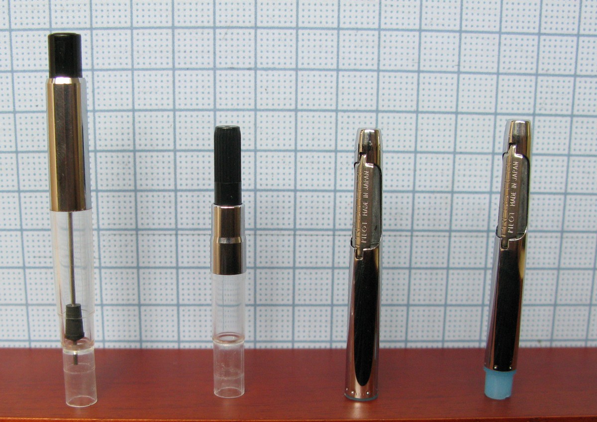

Conversores de Pilot
Los cuatro conversores de Pilot en foto de familia:
Con Pilot no hay que hacer las chapuzas --más o menos elegantes-- a las que te obliga Platinum (también aquí).
Saludos,
Iosepus
JLML
jejejeje
Pregunta: cómo funciona el 1 por la izquierda?
Cuento que consigo después de algunas pruebas llenar casi por completo el depósito (sumerjo el plumín y presiono para que succione, al principio lo hacía lentamente...pero me daba cuenta que lo adquirido en la succión anterior se vaciaba en la corriente....ahora con más o menos velocidad consigo casi llenarlo).....Mi problema (y creo que es del alimentador) es que me pongo a escribir y tiro unas cuantas líneas hasta que se me "acaba la tinta", entonces tengo que des-enroscar el cuerpo (9.5 vueltas de nada) y presionar un poquito para forzar la tinta...enrosco y puedo escribir otras cuantas líneas....está claro que algo no funciona (pensé que era yo..pero creo que es la pluma)
Por cierto cual es la función de ese pequeño flotador de goma que tiene el convertidor?
Saludos y gracias
PS Dicen que ese es uno de los mejores conversores del mercado (?)
Iosepus
Para Alberto:
Ése es el modelo CON-20 antiguo. Y no lo tengo.... Tampoco está ya a la venta. Pero su función sí está cubierta.
Para JLML:
Ésa, cómo funcional el CON-70, es también mi duda, tal y como digo en mi bitácora. Mi hipótesis es que el flotador actúa de tapón para evitar la salida de la mayor parte de la tinta que se ha introducido en el conversor en la aspiración anterior. Pero no puede ser un tapón perfecto porque el conversor debe dejar salir la tinta hacia el alimentador.
Como a Vd. esta duda me crea inquietud.
Y sí, todo el mundo dice que es de los mejores conversores que hay ahí fuera. Las razones son básicamente dos: gran capacidad y gran eficiencia de llenado.
Yo confieso que la última vez que lo usé lo llené con una jeringuilla. La próxima vez trataré de apretar el pistón con un tempo más acelerado.
Saludos,
Iosepus
JLML
Eso es lo que recomiendan...pero a mí no me funciona...yo consigo llenarle "hasta arriba"
apretando como si estuviera hinchando una rueda de bicicleta (claro ahora la pregunta es el ritmo que tengo de hinchar las ruedas de bicicleta...yo creo que normal)
PS Me acabo "de medir": creo que son unas 3 pulsaciones por cada 2 segundos
PS Si lo hago lento "cargo espuma"
