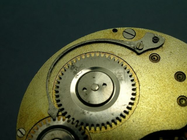

Ayer tarde me puse con el último reloj que tengo de este tipo. Iba incluido en el lote que compré junto al Roskopf "M" y como se puede ver, este es algo más moderno y diferente al resto. Me llamo la atención esa esfera en amarillo huevo con el logo en rojo. A simple vista se puede ver que el muelle del rochete está roto y sobre el terreno, el eje de volante también.
Como en los anteriores, la suciedad y el óxido campan a sus anchas.

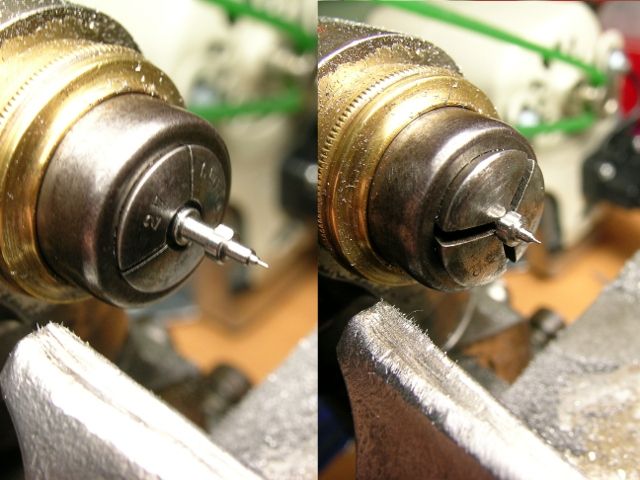

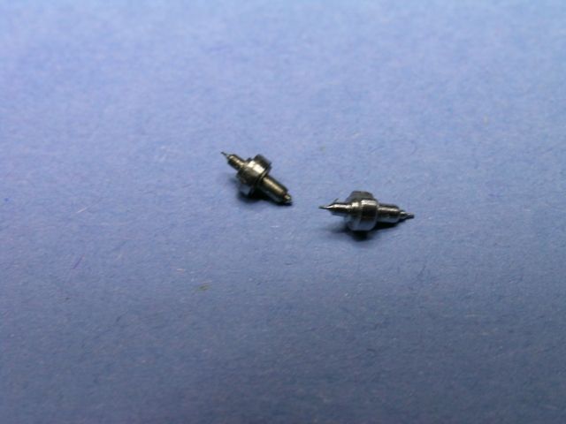

Tras comprobar el eje de volante me puse a buscar en eBay el repuesto, pero tras un rato me dije, "si has hecho uno porqué no puedes hacer otro nuevamente". Así que manos a la obra.
El nuevo y el viejo después de comprobarlo con su puente y antes de templarlo.
Ahora estoy liado con la tuerca del rochete. Como no tengo este tipo de herramientas veremos como improviso.
PedroA
Al final conseguí quitar el tornillo con una herramienta casera que me he fabricado. Todas las piezas están en proceso de limpieza. Mañana un poco más.

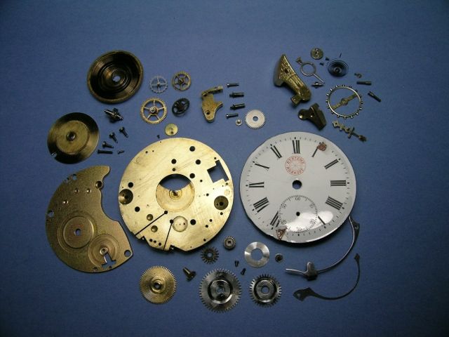

Tras la limpieza la primera sorpresa. La esfera no es amarilla :rofl:
Despiece completo.
El volante equilibrado con su nuevo eje y el espiral enderezado.

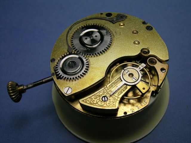

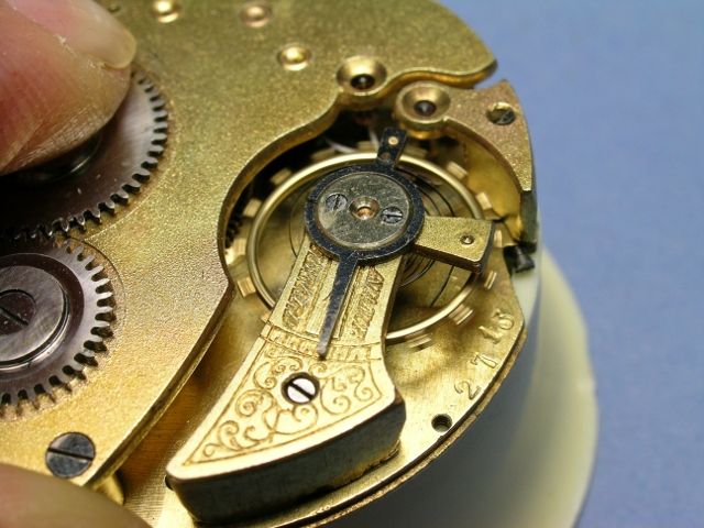

La primera prueba. Con dificultad y a trompicones el movimiento funciona. Aunque el eje está ajustado he preparado un calzo para darle algo más de soltura.
El muelle de la rueda de corona estaba roto, así que he utilizado uno que compré hace poco en un lote de eBay. He necesitado hacer un pequeño taladro tanto en el muelle como en el puente.
Una vez ajustado y con una tija del mismo lote, el reloj en funcionamiento.

Tienes razón Pedro. Como comenté, la marcha del reloj no iba del todo fina así que hoy he desmontado el muelle para limpiarlo y "sorpresa", está partido (no tiene brida). Lo que ya no se es si estaba partido con anterioridad o bien se ha partido por la suciedad+aceite que aún tenía. Espero que no.
Gracias al bendito lote que compré en eBay el repuesto está servido.
Una bonita fotografía del movimiento sin el cubo.
