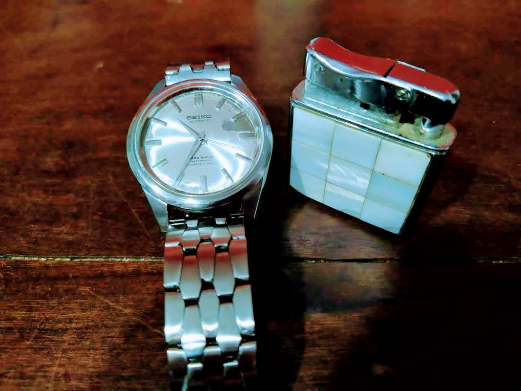

Hola Gente, por el momento solo traje el Seahorse, que les puedo decir, quien me lo vendió tenia una caja con llena con seiko, citizen, tissot y mas, todos de época y uno mejor que el otro, realmente disfrute ver todas esas joyas juntas, en un minuto puso en mis manos seikos de los 60 y 70, el que yo quería era el peor de la caja jajajaj
El reloj se siente muy solido, es cromado y no de acero inoxidable, el cromo no tiene partes saltadas ni oxido, atrasó dos minutos en 24hs estando con la esfera hacia arriba, moviendolo solo para que no se detenga, tengo que probarlo puesto, he probado la duración de la carga y tiene 13 horas de reserva, mi invicta con miyota bastante mas moderno dio 13,5 horas, la contra que tiene el dial gastado, un pecado, pero así y todo me gusta mucho.

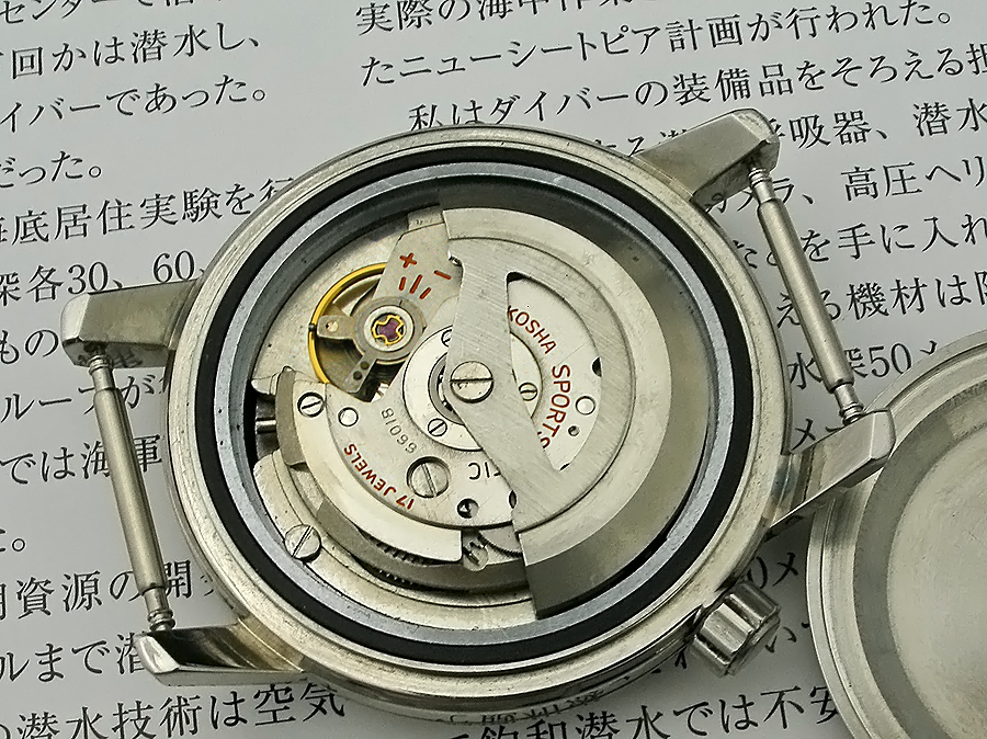

El calibre es 6601A, que diferencia tiene con el 6601B a parte del marcaje Seikosha Sportmatic... ni idea, si saben y quieren comentar les daré las gracias.
Calibre 6601B, imagen que he visto en google.
El calibre del mio es 6601A

Yo no lo dudaría...recuperara ésos clasicos de Seiko es adictivo.
Sin dudas, tengo ganas de adoptar el otro, el problema que le veo es la falta de repuestos, por ejemplo los plexi que ya tiene sus años, si se rompen es casi imposible de conseguir, y no se si en ultima instancia se podrá reemplazar por un cristal, lo dudo, otro ejemplo, estuve buscando los sellos para el Seahorse y no los he encontrado hasta el momento, el jueves encontré una relojería que al parecer tiene genéricos y me dijo que no me garantiza estanqueidad, le dije que no iba a nadar con el, solo es para que no ingrese humedad, y me volvió a repetir lo mismo, tengo que volver porque estaba cerrando.
Amigos, la buena nueva es que me venia atrasando bastante, días atrás le di registro desde la paleta, un toque mínimo, controlé y volvía a repetir, desde entonces vengo controlando y me está dando +10 segundos al día clavaditos, creo que está bastante bien para los años que tiene, lo voy a dejar así, apurado, en todo caso, llegaré antes y no después.
PD: ninguna app me ha servido para controlar el desvió, lo hice a la vieja usanza, reloj atómico del móvil y pasar revista cada 12hs.

Está chulo. Ahora puedes buscar uno baratito que no funcione pero que esté la esfera decente y hacer el cambio.

Sabés que hasta ahora no he encontrado, en caso de no encontrar donante, que alternativas de restauración existen? Pregunto a Vs que saben, he visto que en algunos casos recrean la esfera sobre vinilo y lo adhieren sobre la esfera dañada, pero no lo se.

Hola Oscar;quedó muy bien,un fierro además ese calibre;creo que vives en Bs.As.,si es así ,conozco un cuadrantista muy bueno para el Sea Horse,y accesible;te envío por MP su telefono(vive en pleno centro de CABA)

Recibido Ruby54 muchísimas gracias por el dato, según las nuevas opiniones de los coleccionistas, ahora los relojes valen mas si jamás fueron restaurados, pero como el mio es un Seiko y no un Rolex, no me preocupa lo que digan ajaja.
