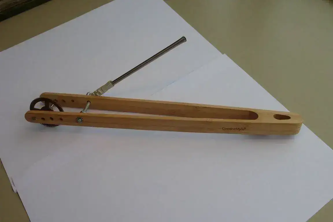

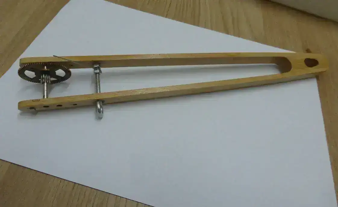

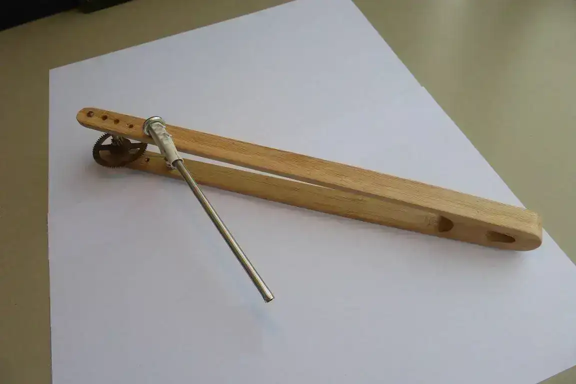

Al romper la cuerda en los relojes de pared y sobremesa, en ocasiones tuerce el eje de la rueda inmediata de barrilete.
p1150692-jpg.1181307
p1150683-jpg.1181088
Este útil de fácil elaboración, está pensado para enderezar el eje, con la ayuda de un tornillo de banco, y un tubo de acero o metal, una vez enderezado el eje utilizaremos el compás para nivelar y compensar la rueda, otra particularidad es la de nivelar y compensar los volantes de despertadores de punta cónica.
