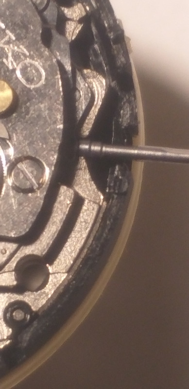

Pieza se salió de lugar
Hola;voy directo al grano:como mi Seiko 007 adelantaba mucho(4'/día),decidí abrirlo para regular la raqueta,poniéndola en posición en menos(3 mm aproximadamente para fijarme a ver si continuaba adelantando tanto)
Al sacar la tapa ,el dial del reloj quedó excéntrico,por lo cual decidí sacar la corona con su tija correspondiente (para ello vi un hilo en el foro de hace un tiempo para saber cómo sacarla)y sacar la maquina,cosa que hice bien y coloqué el dial en su correcta posición.
Aquí vino el problema;al colocar la máquina en la caja e introducir la corona y tija,se salió de lugar la platina que sujeta esta última y no pude volver a colocarla en su lugar.
Como estamos en cuarentena y cerradas las relojerias,recurro a algún compañero si sabe cómo ponerla nuevamente en posición para así la tija cumple su función.
Aquí una foto del reloj y del estropicio;
(en la segunda foto se ve esa pieza triangular con forma de "bumerang", que teóricamente debe ir más adentro)
Agradeceré alguna opinión haber si lo puedo solucionar yo o esperar a que abran las relojerias.
Muchas Gracias!

Hola;bueno,manasas ha decidido "meter mano" y solucionar el problema antedicho,que a veces nos ocurre cuando queremos sacar la tija de un reloj y fundamentalmente por el buen tutorial que envió el compañero y amigo Alphonse y que aquí explico sucintamente:
El reloj en cuestión y cuya foto subí anteriormente,es el conocido Seiko SKX007,que lleva el también archiconocido calibre 7s26 que montan varios modelos de la marca; el problema era que se había salido de su lugar el tirete(cuyo nombre titulé "pieza")cuya función es la de darle a la tija y corona correspondiente del reloj el movimiento para mover las agujas y ponerlo "en hora"y el cambio de fecha(no la cuerda,ya que se trata de un reloj mecánico automático en este caso)
Algunas fotos:
Máquina extraida de su caja: frozen betta food
Movimiento con el tirete fuera de lugar:
Tirete más focalizado:
Procedimiento:
Extracción del rotor,mediante su tornillo central:
picture to url
Rotor extraido:
Platina superior:
Rueda del automático:
Extracción de la rueda del automático:
Rueda de la cuerda:
Extracción de la rueda de la cuerda:
Extracción de la platina:
Platina retirada:
Rueda de centro y puente con volante:
Sector donde se coloca el tirete:
Tirete en su posición normal:
Calibre con la tija en su lugar:
Tija colocada(aumento) [/IMG]
Espero que les halla servido este pequeño arreglo,pero grande para mí.
Muchas Gracias
