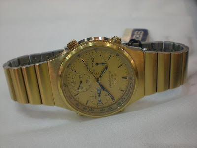

Un compañero de trabajo tiene el Seiko que cito en el título. El problema es que dejó de funcionar hace bastante tiempo, y le he comentado que lo mejor sería cambiar la maquinaria del mismo. Supongo que es posible.
Por éso recurro a vosotros para ayudarme a encontrar la maquinaria de cuarzo que iba en ese reloj.
Las fotos no son del modelo, pero lleva el mismo calibre que el de mi amigo -de momento no puedo poner fotos del suyo, ya que la cámara del móvil no me funciona-.
¿Me podéis ayudar? Un relojero le ha dicho que no se puede arreglar. Pero tampoco le comentó que se podría reemplazar la máquina.
El reloj tiene mucho valor sentimentar para él.
Gracias y salU2.

¿Que no se puede arreglar? ¿Podría precisar tu amigo el motivo que le dio el relojero?
Es un 7A38-7060. Un calibre cronógrafo "vintage"
A ver qué encontramos:
La Serie 7Axx tenía 15 rubís (el calibre base 7A38 tenía 17 y es el modelo Day/Date) y tiene cuatro motores y engranajes metálicos. Fue el primer cronógrafo de cuarzo analógico. Entró en producción a principios de los ochenta y dejó de fabricarse después de 1990. Su característica distintiva es la corona a las 8 y un sistema de calibración en el movimiento que permite regular el mecanismo de cuarzo, una característica que no encontramos en movimientos actuales. En la actualidad, la serie 7Axx se considera uno de los mejores cronógrafos de cuarzo jamás producidos en serie (Link )
Mirad esto, esto hay que verlo. En la foto se ve una especie de potenciómetro que permite "regular" el calibre de cuarzo:
Compañero tu amigo no solamente tiene un BUEN reloj cronógrafo sino además un cronógrafo vintage con méritos propios :scrito: ¡Y además un 7A38 nada menos! ¡El más alto de gama! :he:
La cosa sería encontrar la pieza necesaria (si se ha fastidiado alguna en concreto) o un calibre completo.
Si el relojero no te puede conseguir la pieza necesaria, echa un ojo aquí.
