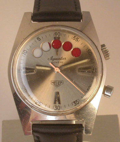

Mi Aquastar Regate:
Recientemente ha pasado a engrosar mi colección de Aquastares, ( ya son ocho ), este clásico...
Aparte del marcado para Heuer, se marcó para la firma italiana Lorenz...
Y como véis, el mío viene con "regalito"...:nosena:
El calibre de este reloj es un Felsa 4000N, de 18,000 A/h y carga automática, con posibilidad de remonte manual...
El calibre viene indicado normalmente en los "Aquastares" en la tapa..

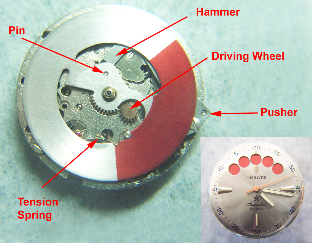

Al quitar la esfera, vemos el disco coloreado del indicador de tiempo transcurrido...
En esta foto vemos el "timer" en posición de parada, el disco se mantiene en esa posición por el tension spring ( muelle de tensión ). Cuando se aprieta el pusher ( pulsador ), el hammer ( Martillo ) se mueve bajo el disco contactando el pin ( pincho ), y empujando el disco de forma inversa al movimiento de las agujas de un reloj 90º, hasta que la sección roja aparece por las cinco aberturas.
La energía para el mecanismo viene dada por la driving wheel ( rueda tractora ), que transfiere energía a los dientes del disco, girándolo hasta alcanzar la posición de paro en exactamente cinco minutos.
El tension spring asegura una transición suave y asegura el disco en su lugar otra vez cuando se completa el tiempo.

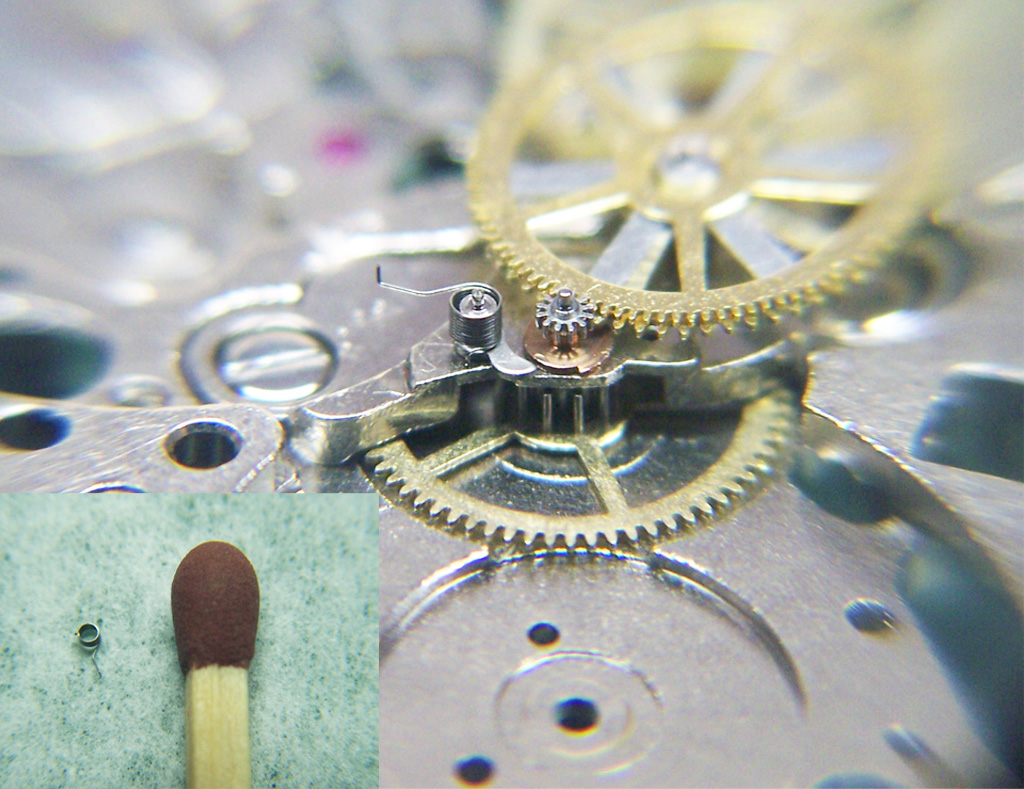

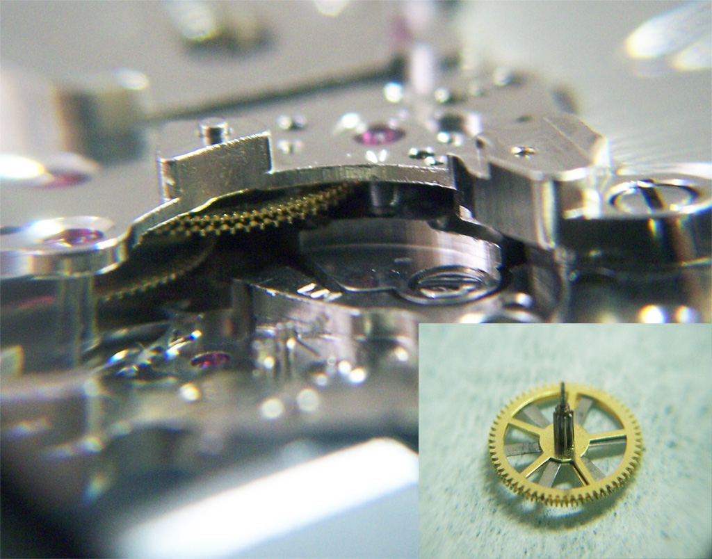

La driving wheel está montada en un eje extendido de la rueda tercera. Mirando en el tren de rodaje podemos ver que en realidad son dos ruedas en un mismo eje...

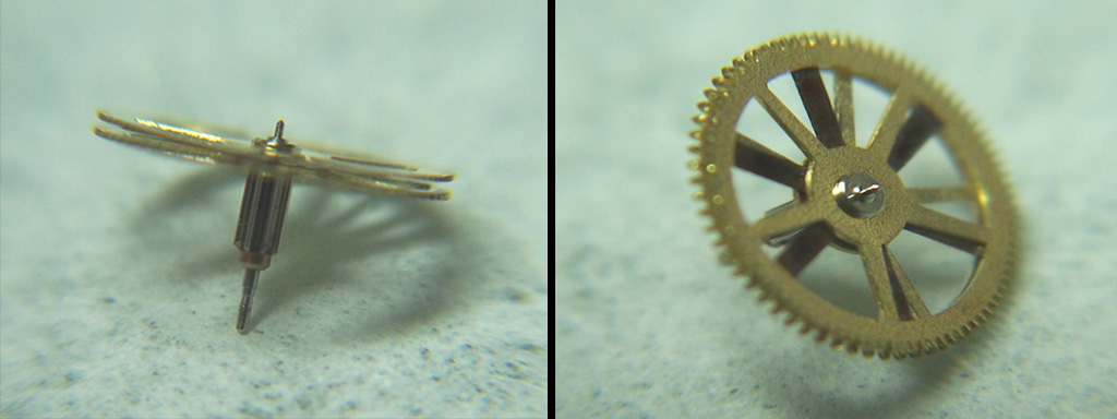

Mientras que la inferior de las dos ruedas hace la función normal de la rueda tercera en el tren, la de arriba es responsable de dar la energía a la rueda tractora del disco y al piñon del segundero central. En funcionamiento normal, ambas ruedas giran juntas, y mueve la guja segundera a cero para empezar la cuenta..
Para que la segundera vuelva siempre exactamente a cero, independientemente de dónde esté, fijaros en el sistema, con ese rebaje bajo el piñón..
