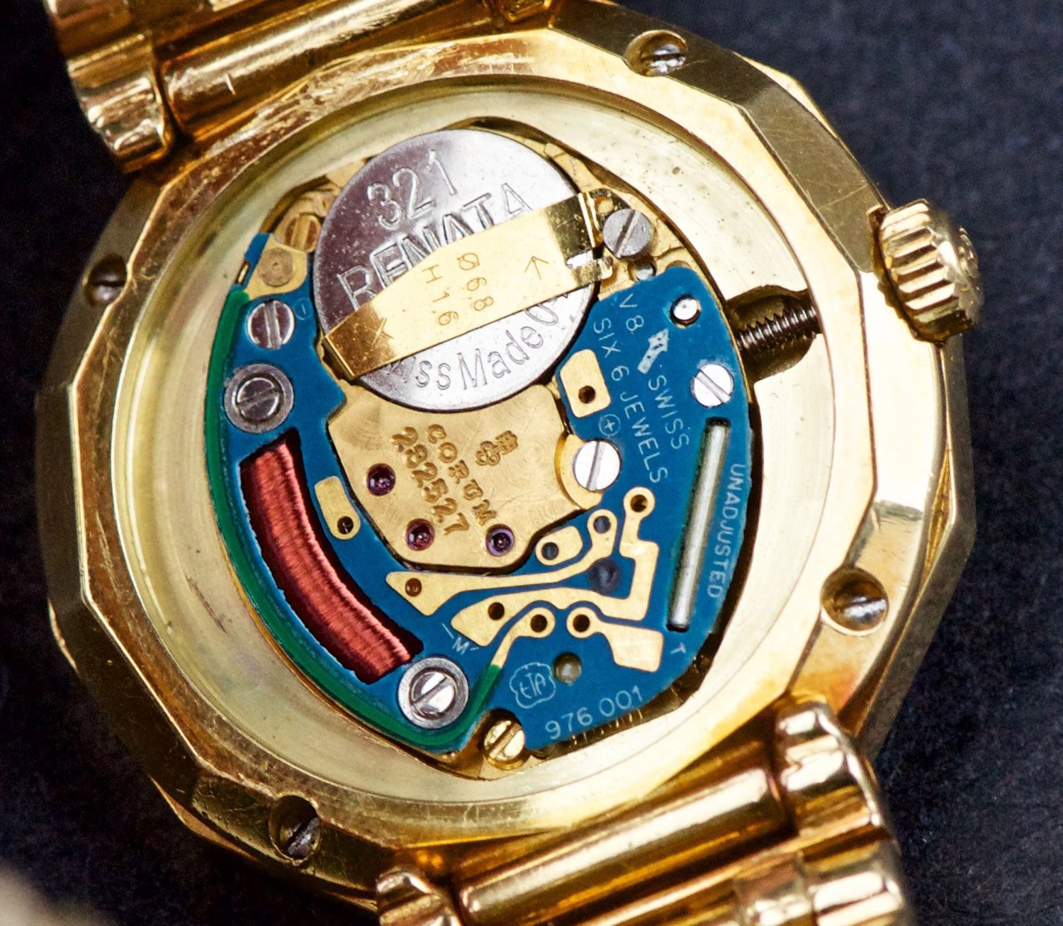

Buenas, cambiando la pila de un reloj se me ha soltado esta pieza pero no tengo ni idea de como volver a colocarla, ¿alguno sabe como va encajada?

Ese debe de ser el retén de la pila. Pienso que la parte que acaba en una especie de "T" debes ponerla donde te señalo con flecha roja. Y atornillar la otra parte con el tornillo que te señalo con la flecha negra.
Un saludo.
P.D. Edito para que veas como va colocada:

Muchas gracias! ya lo he podido arreglar con tus indicaciones!
así ha quedado:
