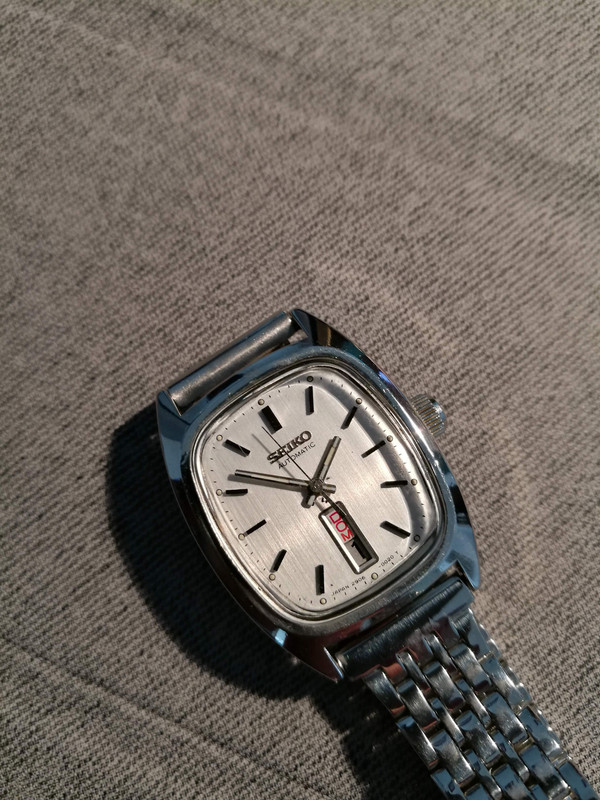

Me he metido en un jardín y necesito de vuestra ayuda, ante ayer visitando a un familiar que sabe de mi afición por hurgar en las tripas de los cuenta tiempo me regaló este Seiko que se lo regaló su marido cuando nació su primer hijo, unos 40 años, mi afición es con los relojes de bolsillo sencillos, nadie me ha enseñado, por una vez puedo decir ¡gracias internet! El tema es que se me ocurrió decirle a mi mujer que estaría bien limpiarlo, pulirlo, restaurarle la esfera, cambiarle el cristal y devolvérselo, creo que le haría ilusión pero, me he atrancado, no se como sacar el calibre de la tapa inferior os explico, antes de abrirlo me fui a eBay busqué y encontré uno igual con el cristal en condiciones por si no encuentro nuevo y por si rompo algo tener recambios quité armis, y con usando los orificios laterales lo separé y me he quedado con esto.
¿Podéis echarme un cable? ¿Como saco la corona para sacar el calibre? ¿Donde podría encontrar el cristal y la goma de estanqueidad?

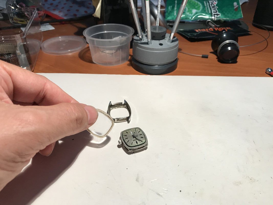

Regresado de vacaciones me he puesto manos a la obra y empiezo con como he abierto el reloj, como veis en la foto tiene dos orificios entre las asas, ocultos normalmente por el armis,
Haciendo palanca en esos orificios con un destornillador o punzón separas la caja, creo que lo correcto sería carrura, de la tapa pero a diferencia de lo que conocía el calibre se queda en la tapa en vez de en la caja.

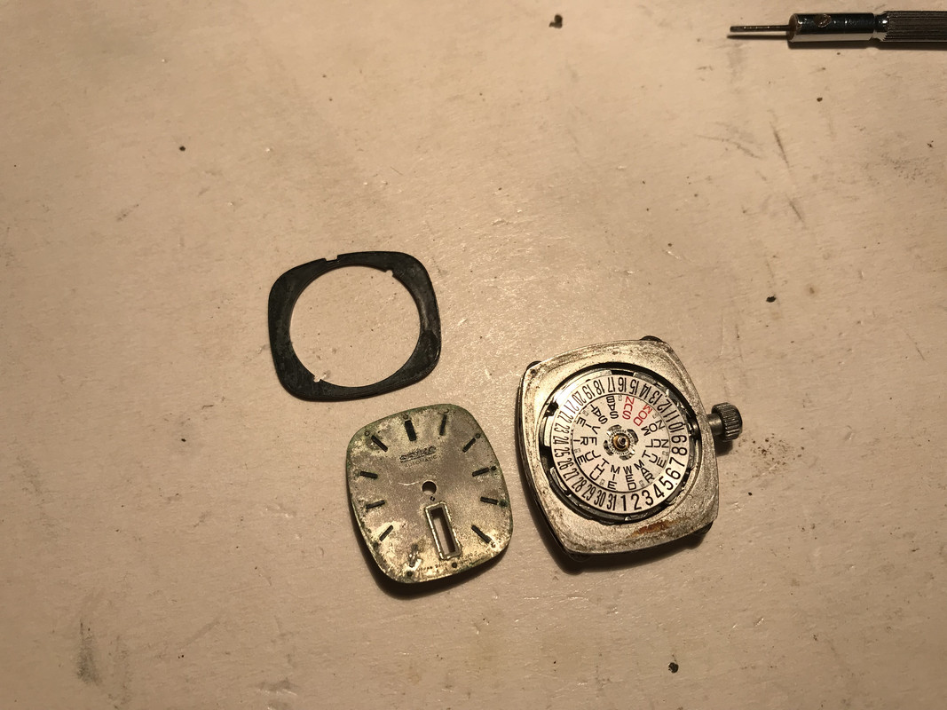

he mirado con lupa incluso con microscopio por el orificio cerca o a la tija a ver si encontraba algo que me permitiese presionar y sacar la tija.
Imposible, no veía nada, como asumí desde el principio la sustitución de la esfera me decidí a forzarla, el tornillo al lado opuesto de la tija lo pude aflojar pero el de debajo de la tija tuve que forzarlo un poco pero finalmente quite manecillas y esfera.
Os dejo unas fotos a ver si alguien ve la forma, yo no la encontré.
Al no encontrar el botón mágico desmonté los calendarios.
Y ahora sí, encontré el habitual tornillo que aflojándolo un poco suelta la tija
Y finalmente separé tija, calibre y tapa.

Felicidades por el logro en el desarme Rgandia!!!:yipi:
Solo que ahora noto la leva que suelta la tija, estuvo todo el tiempo bajo el dial en el area donde esta el espacio que te indicaba...:sarcastic:
Es esta, mira:
Te dejo este video (lamentablemente en inglés:oops:) donde desarman el mismo calibre SEIKO 2906A
Saludos y buena suerte!!!:great:

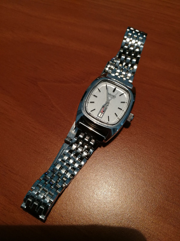

Buenas tardes compañeros, ayer terminé de montar el reloj pero me he esperado a hoy para asegurarme de que funciona y cambia fecha correctamente. Se que no es una restauración como tal, se han sustituido piezas, esfera y cristal, en vez de restaurarlas pero os aseguro que a sido un reto en muchos sentidos, desmontar un reloj automático superaba mis conocimiento y al ser de mujer su tamaño ha puesto al límite mi pulso, nervios y paciencia. Os agradezco la ayuda a todos y en especial a Alphonse P.
Os dejo una fotos antes de devolvérselo a su dueña.

Ha quedado perfecto!!! Eres un genio, Rgandia!!! Estoy seguro que la dueña no lo reconocería y
además quedarás muy bien con ella...:yes: La diferencia es mas que notable, ehhh!!!
Me da mucho gusto haber podido contribuir en mínima forma al éxito de tu proyecto, felicidades!!!!:great:
