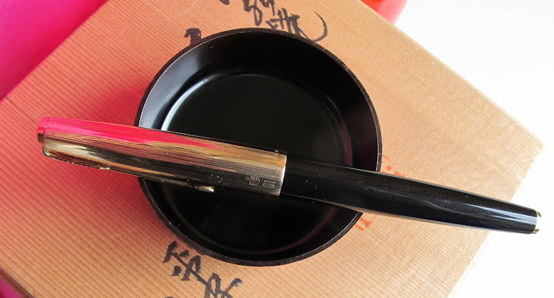

Me acaban de regalar esta Parker 61, y se muy poco de ella. Entre otras cosas, como se despieza para limpiarla y cuanto tiempo hay que mantenerla en el tintero para que se cargue bien (ya que la carga es por absorción), y si acepta toda clase de tintas o mejor usar las menos densas. Aquí la tenéis, las fotos un poco apresuradas, por cierto:
Vista general:
Detalle del plumín, con su flecha dorada única de este modelo:
Aquí se ve el depósito de tinta y su capuchón:

Es una pluma emocionante, puedo garantizartelo, así como su excelente escritura.
Para limpiarla usa una pera de goma y pasa el agua forzada del plumin hacia arriba para evitar atascos. Cuando salga limpia, inmersión en destilada con diez por ciento de amoniaco, sin detergente.
Secar: envuelta en papel de cocina, introducir en una caja con viruta de boj o, en su defecto, de arroz con cáscara. Ni el boj ni el arroz deberán estar en contacto con la pluma. Esto no es una paella.
Carga rápida. Utilizar la pera. Introducir de punta en un tintero parker, absorver tinta a traves de la pluma, y expulsarla 3 veces. Dejar gotear, limpiar.
A escribir.
Si sigues mis instrucciones, por muy sucia que esté, en una semana escribirás con una de las plumas más elegantes de la historia de Parker.
Que la disfrutes.
Muchas gracias Victor por tan pronta respuesta. Sólo hay algo que no capto bien (es mi primera estilográfica con esta clase de carga): ¿Cómo hago para expulsar la tinta del depósito?
victor1
Al hacer pasar el agua por el sistema, la tinta seca saldra por ese agujerito que lleva el cargador. Ten paciencia.

Felicidades Brigantinus, muy bonita la P61, el sistema de carga realmente requiere algo de paciencia, yo la uso siempre con el mismo color de tinta por que cambiar de color es todo una tarea, de meter y expulsar el agua con la perilla, así que esta pluma de mi caja es monocromática
el capuchón de la que tengo tiene un decorado que le llaman arcoiris

Evidentemente no es el sistema de carga más práctico... pero en compensación la pluma es muy equilibrada, ligera y se tiene la sensación de escribir con un instrumento de lujo.
Me gusta más que otras más actuales y muchísimo más caras. Aquí se observa con claridad el fenómeno paradójico de que lo más nuevo no es, forzosamente, mejor. Una pena que no se mantengan tales diseños y sólo se le agreguen modificaciones para hacerlos aún más sencillos y útiles, más perfectos en suma.
