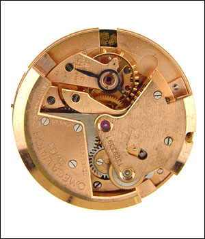

Pues yo que andaba buscando un modelo Omega sin segundero, D 28mm 18.000 A/h . año 1950 y encontre uno pero no me sale su calibre ni nada solo se ve el dial, pense aunque el dial no sea el mismo y tampoco certificado cronometro puede que lleve el mismo calibre, pero claro eso era cuando pesaba que no llevaba segundero si lo lleva y saltante salto tanto que despego y aun lo busca el Maestro :he:.

Omega 371 o 28sc con sweep second.

vaya lo siento... por eso aparecia en la foto la referencia de "28 sc" que tampoco corresponde con el 371. creo que esta foto si es del 371
Esta foto es de los calibres 28x, con la complicación del segundero indirecto, practicamente son iguales a los calibres de la familia 26x, con esa complicación para hacerles con segundero central.Para que tenga segundero central, partiendo de una maquina que lo tenga a las seis

Tal vez 28,10RASC. Menudo lío, con ese diámetro : 341, 343, 352 y 354. El 352 se ha descartado. Me decanto por el 341 por los pocos que se hicieron.
El 371 que comentáis, ¿no es de 30mm?.
